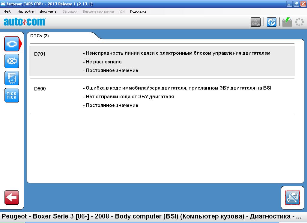

Ошибок по связи с ЭБУ нет. Но и нет напряжения на 7м контакте колодки ОБД kto.gif
Дата 25.02.2017 - 22:34
Пыжи уродливы не предсказуемостью, мой автоком с моторником тоже ещё ни разу не связался. А лексия конечно рулит,но так там запутано и не понятно.

Доброго всем вечера.
Сегодня снова дошли руки до "Пыжа". Обрыв провода до 7го контакта диагностического разъёма нашёл. Появилась напруга около 1.5в. НО!.
На Разъёме ОБД 2 на контактах 6 и 14 присутствует сигнал (контролька мигает и "поёт", диодная с питанием). А вот на контактах ЭБУ сигнал только на одном проводе. Провод прозвонил от Эбу до АВС и до бодика =целый.
В бодике косяк?
предохранители все целые, питание приходит на несколько контактов ЭБУ.
ИМ работают все (освещение, щиток приборов, омыватель стекла и т.д) кроме двигателя.
У кого какие мысли есть?

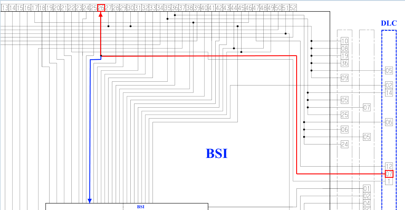

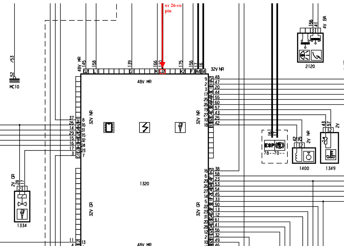

Что ЭБУ, что BSI у Вас диагностируется с 7-го пина колодки. Развязка в самом BSI. Далее с 26-го пина 52-пинового разъёма BSI линия уходит на пин J2 48-пинового разъёма ЭБУ
Дата 15.03.2017 - 15:57
Там всё проверено ?
Дата 15.03.2017 - 16:59
Обрыв провода восстановлен, контролька на 70вт Через этот провод работает.
А вот 14 пин не доходит до B_B4, хотя провод целый тоже проверен с пристрастием. В _ это 48 пиновый разъём ЭБУ, у меня на схеме так обозначен.
Дата 15.03.2017 - 17:24
Давайте будем пользоваться обозначениями оригинальной схемы, чтобы избежать путаницы.
14-й пин диагностического разъёма ?
Не приходит туда, где я поставил вопрос ?

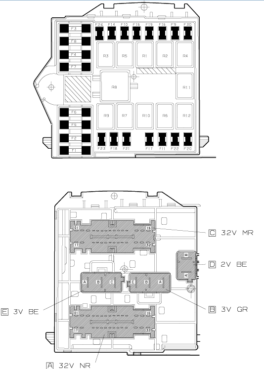

Массы и питания ЭБУ все на месте ?
Всё питание приходит из модуля BF01, а там туева хуча интегрированных реле и предохранителей.
Дата 15.03.2017 - 18:04
Да.
У меня нет схемы питания ЭБУ((

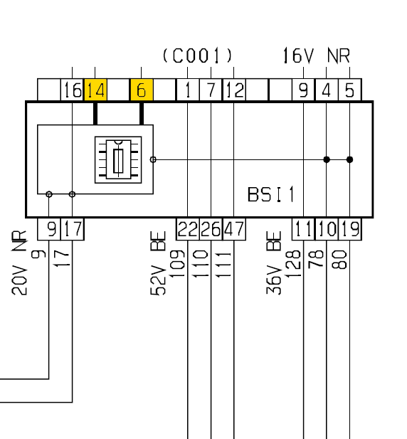

Так он и не должен туда приходить ! На колодке 6 и 14 - это CAN.
B4 - это связь ЭБУ с системой ESP, курсовой устойчивости и прочей лабуды.
