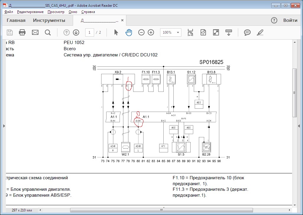

В точке 1 сигнал есть, а в точке 2 сигнала нет(( Провод целый

Дата 15.03.2017 - 20:30
Со снятыми разъёмами с ЭБУ и АВС сигнала нет. Больше на этом проводе ничего вроде нет.
Так не бывает.
Где то ошибка. Или в определении наличия сигнала, или в проверке целостности провода.
Дата 16.03.2017 - 11:47
Целостность провода за 30 лет научился определять.
Сигнал на 6 пине и на другом конце определяется.
Ошибка в схеме быть не должна.
значит ошибка "закралась" в бодик.

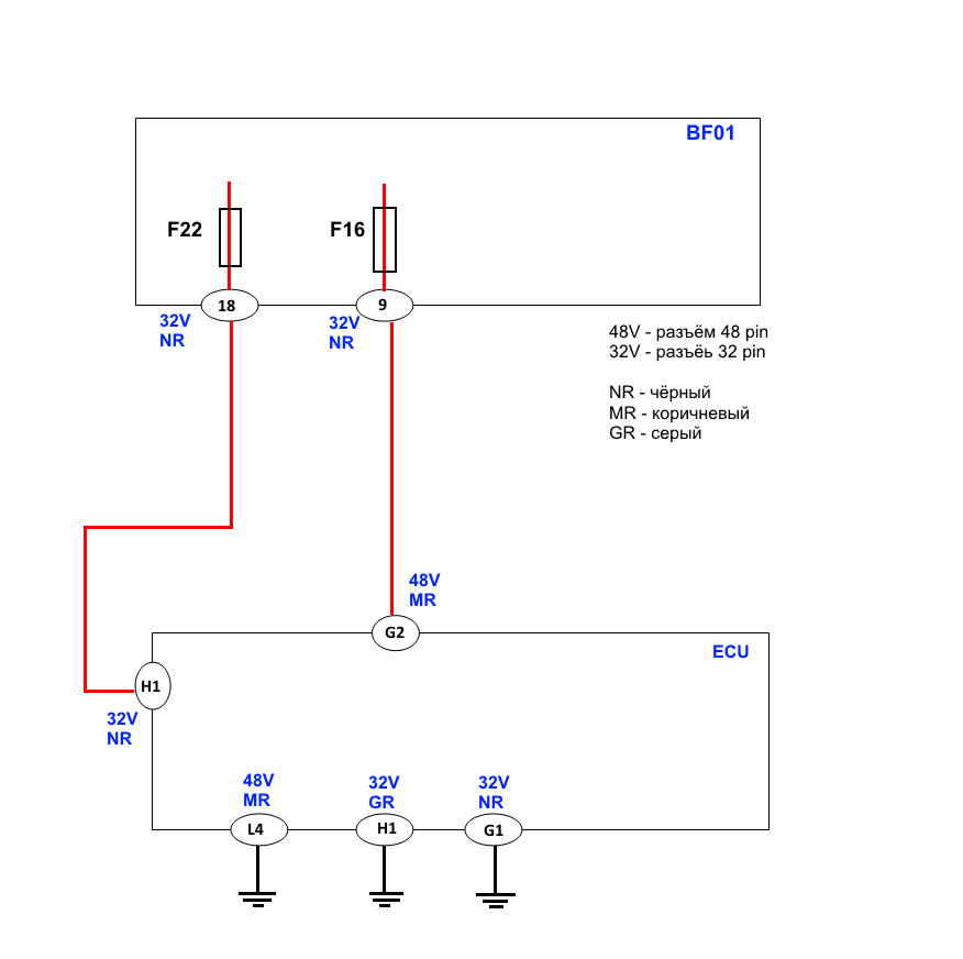

Мне бы знать куда приходят +30, +15 и 31 на эбу.
Дата 16.03.2017 - 15:08
Всё питание идёт через BF01.
Всю схему не впихнуть, наваял как смог ...
Огромное Спасибо!
Завтра приступлю с новыми силами и знаниями к этому французу.
