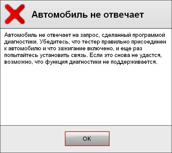

Доброго всем времени!
На счёт запутать, я сам запутаюсь,
у меня не один пыж в ремонте. Иногда к утру забываешь как тебя зовут.
По поводу пыжа. Ток не поступает на H1 32V NR. Предохранители все целые. Не срабатывает реле (на снимке он снятое и в красном кружке) + на катушку реле есть всегда, а вот минуса нет. При установке перемычки вместо реле двигатель заводится.
Дальше работы не проводились т. к. нашлись дела поважнее.
Завтра с утра снова к пыжу.... Если ничего срочного не подъедет.

С перемычкой заводится, но на связь не выходит.

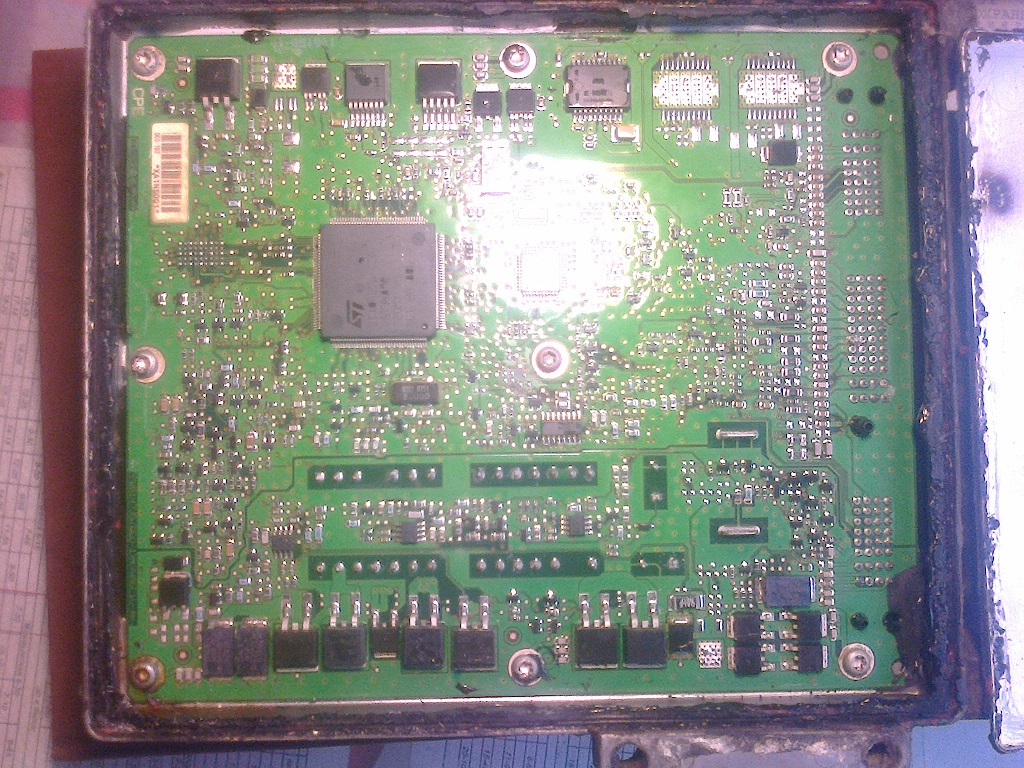

Вскрывал? ...Внешнее подозрение на водичку есть?
P.S. Было на каком-то из вёдер ... уже не помню ... сопротивление обмотки реле не в норме было .... Тут как вариант ... поплывший блок реле...
Дата 18.03.2017 - 17:10
Пойду принесу и вскрою.
Дата 18.03.2017 - 17:42
