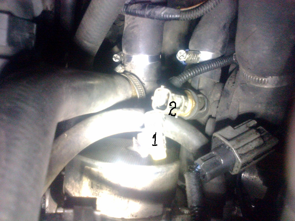

И опять я с боксёром rolleyes.gif Имеется какой то датчик и штекер, которые никак не состыковываются. Штекер похоже не меняли, чего не могу сказать про датчик.
Подскажите пожалуйста что это за датчик и по возможности его "фамилию". rolleyes.gif
То что под цифрой 1 не влазит в цифру 2

Маркировка на проводах штекера?
Дата 11.04.2017 - 20:36
Оранжевый синяя полоса и синий или зелёный с оранжевой полосой..
Точность цветов не гарантирую, проводка старая и диодная подсветка

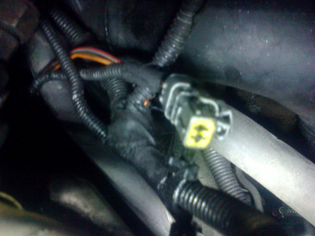

Дата 11.04.2017 - 22:49
примерно так выглядят
