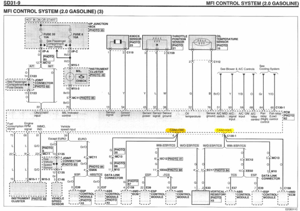

Параметры соответствуют действительности при жёстком включении передачи параметр по управлению клапаном остаётся в нуле. ... При параметре управления 100 процентов соответственно фрикционы в зацепление вообще не входят . В моменты нормальной работы идёт адекватная регулировка с индикацией изменяющегося процента по управлению клапанами. Все положения селектора и Входящие \выходящие обороты видит. Масло в норме. Грещу на ЕСМ , коллеги поделитесь , если были подобные заморочки . ... И если у кого завалялась схемка разводки CAN по блокам... Было-бы тоже неплохо. |

...Катался с ним , смотрел параметры ... Клапаночек разгрузочный как в параметрах 100 процентов по управлению ... Не тронешься вообще... как 0 по управлению - втыкает как комсомольский работник!!! С дохлыми фрикционами ... Я такого не встречал! ... А при нормальной модуляции - и трогание плавное и прихват ... пока опять не глюкнет! ... Крутил сегодня вечером клиента по телефону ... предидущий хозяин признавался , стояла в ремонте без лобового стекла ... и скорее всего на улице... ЕСМ приговорен с вероятностью 90 процентов , хотелось бы на всякий случай проверить и по CAN , но нет схемы разводки по блокам. P.S. ...Хотя остатки гамнеца в гидроблоке , конечно исключать нельзя... |

1-Заменили ЕСМ\ТСМ( они в одном блоке как в Мициках) ввиду повреждения водичкой . Прошиву перелили старую . 2- отключили АБС ... "шумил " в шину КАН ... сбивал с толку ТСМ по поводу скорости колёс ... Хозяин ищет другой.. Пока полёт нормальный. |
