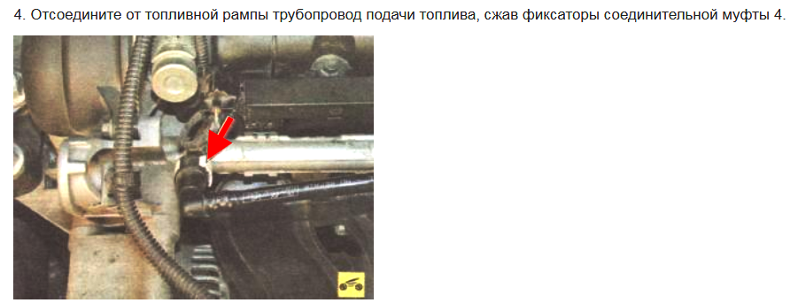

Подскажите пожалуйста, как отсоединить разьём топливопровода от топливной рампы, для измерения давления в рампе. Как выглядит приспособления для его разъединения.

На фокусах есть несколько вариантов ... нарисуй какой амер или европеец? Европа разъединяется нажимом на плассстмасску сбоку амер вставкой переходничка для зазжимания усиков ...

Я пользуюсь вот таким,но есть ещё варианты.

БОРОДА, вот это то что надо. Я сделал самодельное типа сухарей на клапана. Разъединил, измерил давление. Спасибо.

Замок еще та сука от форда,а сразу вспомнить не мог,утконосами называю,а правельно зажимы хирургические. Один раз купив за 400-500 руб. спасут 1000 раз.
У меня 2 вида пока,потолще прямые (обточенные на наждаке) и острые тонкие загнутые,эти ваще не заменимые при засухаривании клапанов ГБЦ.

На али такой набор 250 можно найти.
Но на некоторых фордах не лезет, слишком высокий, можно выйти из положения сделав приспособу из простого одноразового шприца.
