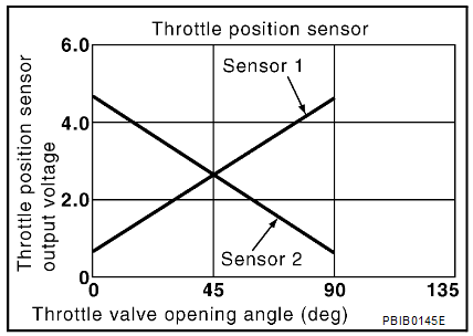

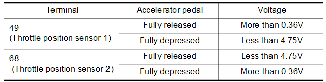

Сам удивился,начитавшишь про Альмеры Р1126.IDiag ничего не показал по DTC.А параметры дросселя и педали показал,1.0,49В 2.0,48В / 1.0,75В 2.0,74В только не помню последовательность где АЦП дросселя,а где педальки.Напряжение педали менялось,а вот дросселя на месте,да и дроссель закрыт до упора.Может +отсутствовал,по той причине что проверял со снятой колодкой?
Заслонка
Я бы ему особо не доверял.
