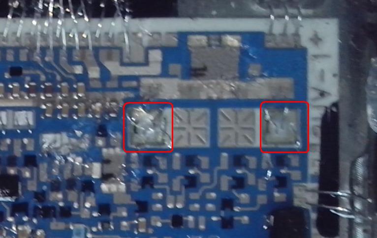

Блок вскрывать нет смысла, там всё на керамике под гелем залито. Транзисторы ключей по топологии увидеть можно, но вот ремонтировать не реально, если что то поможет фото внутренностей положу на яндекс диск и сюда ссылку положу. Проще на разборке найти б.ушный, Даже если умудриться вставить транзисторы ключей, то гарантию дать сложно.
Дата 7.03.2017 - 21:15
Может попробовать его прошить? Хотя те которые приносили как трупики все восстановил, кроме одного у которого тахометр так и не смог оживить, Ключики на плате два крайних квадратика на плате в правом углу . На подобных блоках для Опелей задействованы все 4 квадратика, а у МR140 катушки DIS поэтому только пара ключей.

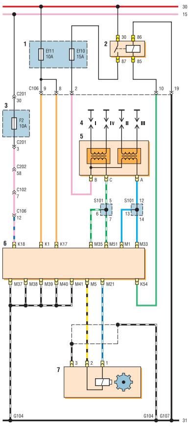

(40%) XX---
От эта схемка кажись тогда помогла... Питание розовый , на средний (В) с РБН через пред... Ну и про МАССЫ ... тоже не забывать...

У них массы в ЭБУ сделаны с ориентиров на гибридную технологию. Все массы с керамики разведены прямо по периметру корпуса, т.е. выфрезерованная полочка по внутреннему краю корпуса-радиатора используется для соединений с помощью алюминиевых проволочек диаметром 100 микрон. соединения алюминий-алюминий -ультразвуковой сваркой. А уже наружу все массы выводятся через распаянные на разъём таким же способом проводники. Т.е . корпус блока это общая масса, которая подключается раздельно и на исполнительные устройства и на датчики и на цепь питания. Всего из корпуса на разъём выведено 5 масс через разъём чёрного цвета(М) . Редко , но бывает , на Нексии правда задеть за корпус блока не так просто а вот у Ланосов умудряются подать питание от пускача не на массу движка, а на корпус блока. Тогда эти 5 проводков внутри корпуса отгорают, приходится дублировать их подключив массу на корпус блока, но в этом случае сигналы датчиков могут искажаться при включении мощных потребителей, типа вентилятора. И если питание на катушках есть, то для начала подкинуть модуль катушек, если есть под рукой "родственники", Лачетти, Ланос. или другие Шеви с ДИС модулем, на худой конец на проводах можно и ВАЗовский блок катушек и на разряднике глянуть искру при прокрутке.
M37, M38, M39, M40, M41- Масса (можно подключать один любой контакт из перечисленных)
K32 - К-Лайн
K18- Включение зажигания (+12В)
K1, K17- Не отключаемое питание (+12В)
