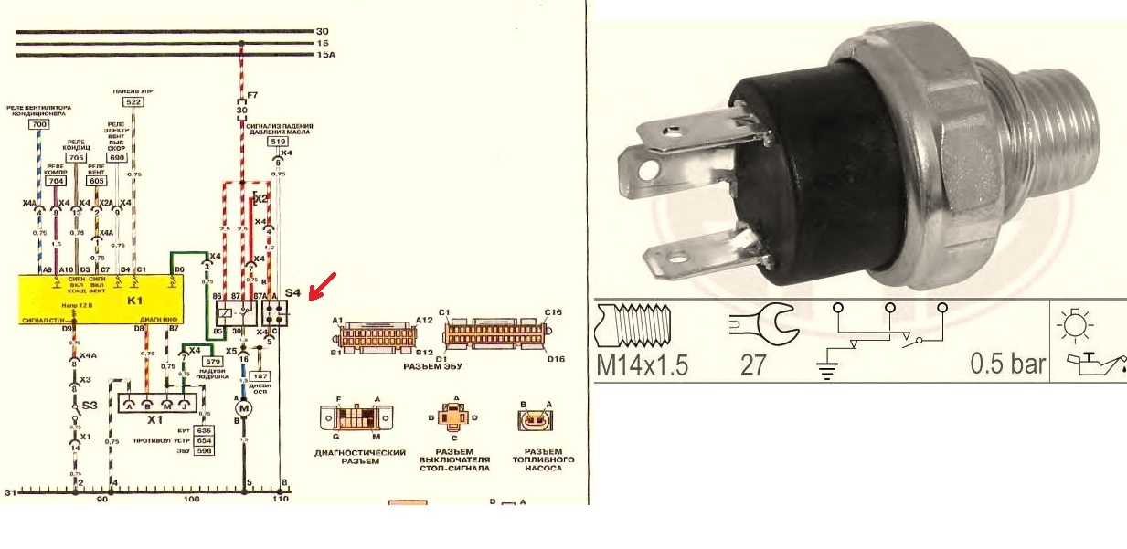

Дабы не плодить новую тему .На такой вот ,,узбечке 2007г..сегодня целый час сгорал 7-ой предохранитель-переставал работать бензонасос и форсунки.Замыкание нашёл в датчике давления масла!!!.Если не затруднит пояснить зачем там + от бензонасоса.Моя логика проста -нет давления в двигле-глохни,но по схеме не сходится больше похоже на ходовые огни

НЗ контакты на лампу давления. НР - "+" на ЭБН и подключенные к нему ДХО.
Дата 11.03.2017 - 18:29
Т.е нет давления -нет ДХОsmile.gif.Лучше б глохла
Дата 11.03.2017 - 19:07
Когда включаем зажигание, мозги на пару секунд включают реле бензонасоса, потом отключает реле. Заводим двигатель, созданное давление позволяет завести двигатель, только двигатель завелся - включаются контакты на ДДМ, тем самым подают непосредственно +12 на бензонасос. Это сделано для того, что бы при малом (или отсутствии) давления масла - бензонасос не качал (такая защита движка).
Вроде всё логично. Но, у многих не глохнет и с отключенным датчиком давления. http://nexia-club.com.ua/index.php?showtop...ndpost&p=194578
Возможно сделали для надёжности - в параллель две цепи управления ЭБН. В электрике нексии много нелогичного.
