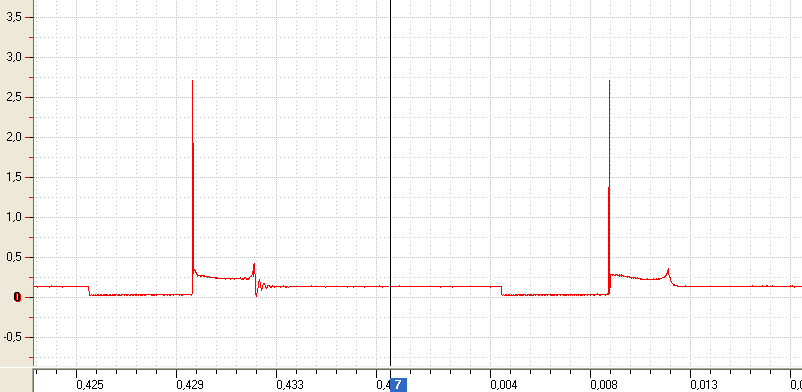

Дата 16.04.2006 - 08:17
По низкому это можно увидеть?
Дефектную катушку - да. Вся процедура несколько секунд не отрывая ж... от стула smile.gif
Вазовскую осцилку не нашел на домашнем компе, поэтому предлагаю от bmw с индивидуальными катушками(m50), там тоже нет в/в проводов. На ВАЗах будет ровно то же, только длительность искры поменьше.
Справа дефектная катушка - нет остаточных колебаний. Съемка на холостом ходу. В режиме нагрузки (открыть дроссель рукой) разница в осциллограммах между исправной и дефектной катушками будет еще сильнее.
