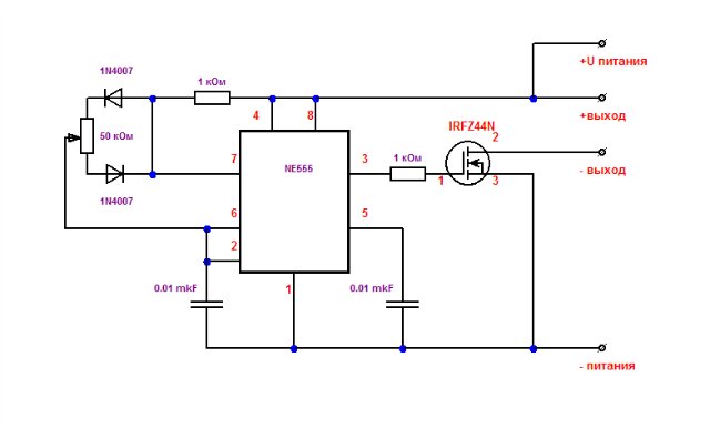

... Попробуй это ... доп коррекции по 555 простейшие ... можно сделать ... например фоторезистором по 5-й ноге ( в параллель кондёру) ... ключик по току нагрузки , если что можешь подобрать сам...
BBM
Дата 23.03.2017 - 17:33
Городской сумасшедший
Ялта
Группа: Флудеры
Сообщений: 705
Пользователь №: 35138
На форуме с: 30.10.2016
(40%) XX---
... ну к примеру ещё вариант ... отличается только деталями ...

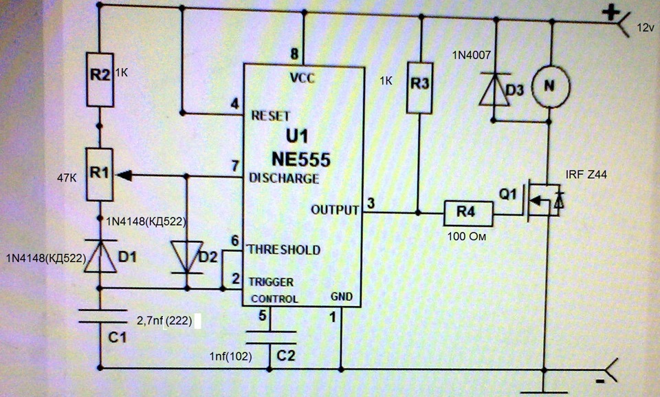

Дата 23.03.2017 - 18:13
Вот по проще
