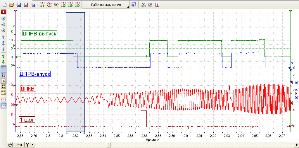

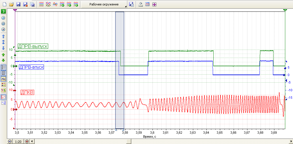

Пример запуска при растянутой цепи Присоединённое изображение (нажмите для увеличения) ![]() |

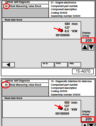

| submehanic |
Дата 18.03.2017 - 13:06

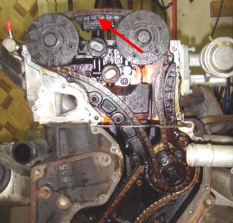

| submehanic |
Дата 18.03.2017 - 13:23
Я экспериментировал с мотором ВАА 3.2L, поэтому цифры могут чуть отличаться. Присоединённое изображение (нажмите для увеличения) ![]() |

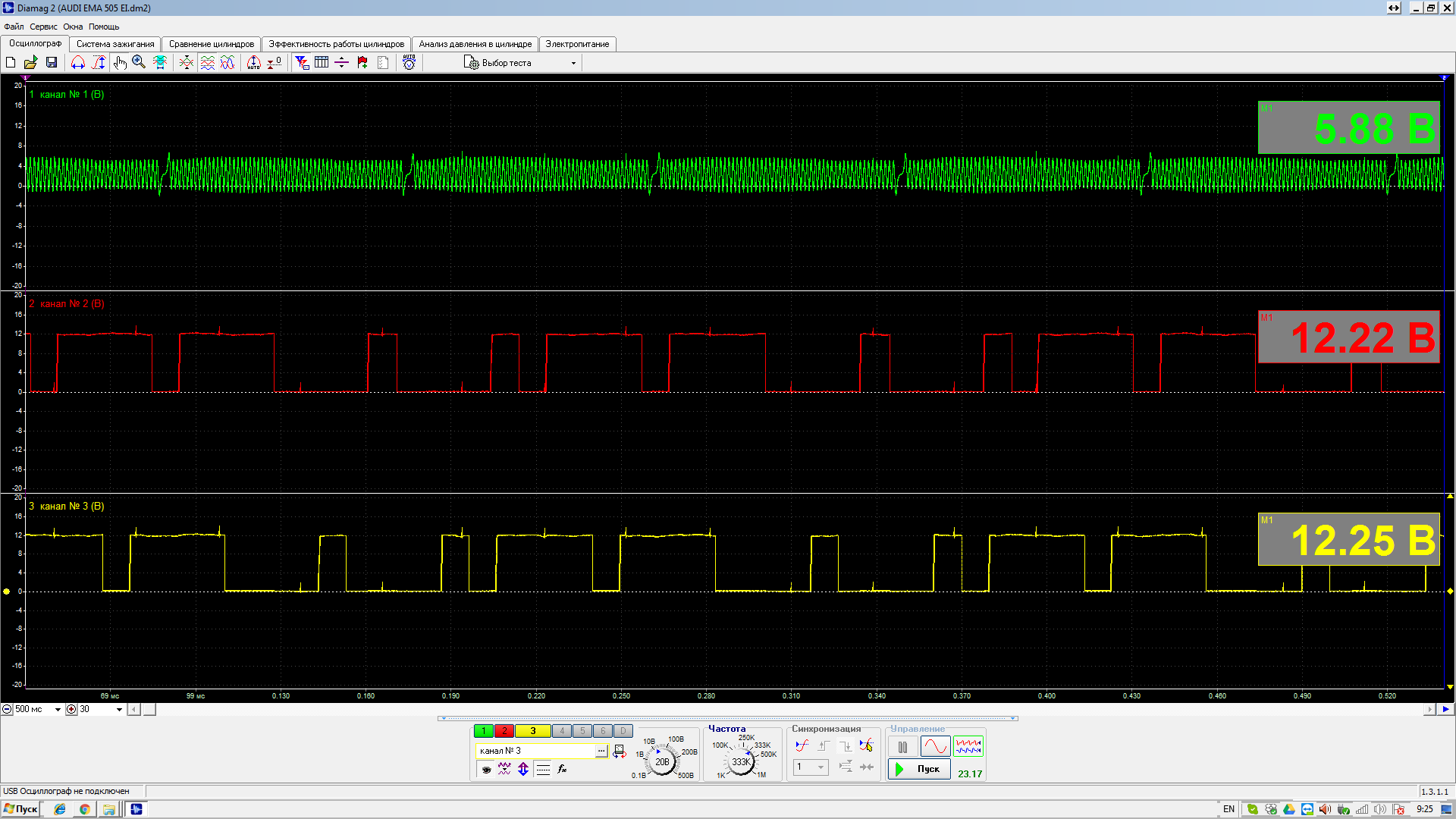

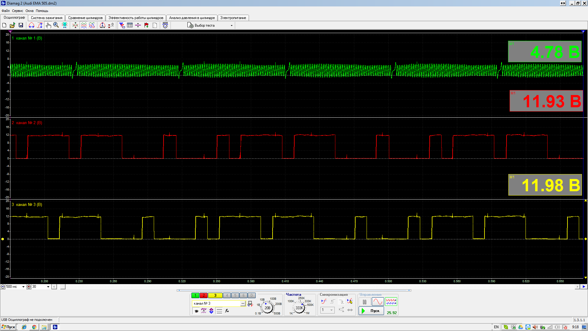

| submehanic |
Дата 18.03.2017 - 13:31
