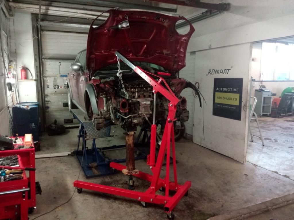

Всем привет. Прошу прощение за молчание, но! Моей вины тут нет, проблема в разгильдяйстве начальства. Про ауди мой директор похоже благополучно забыл озадачив меня вот такой хренью kto.gif
