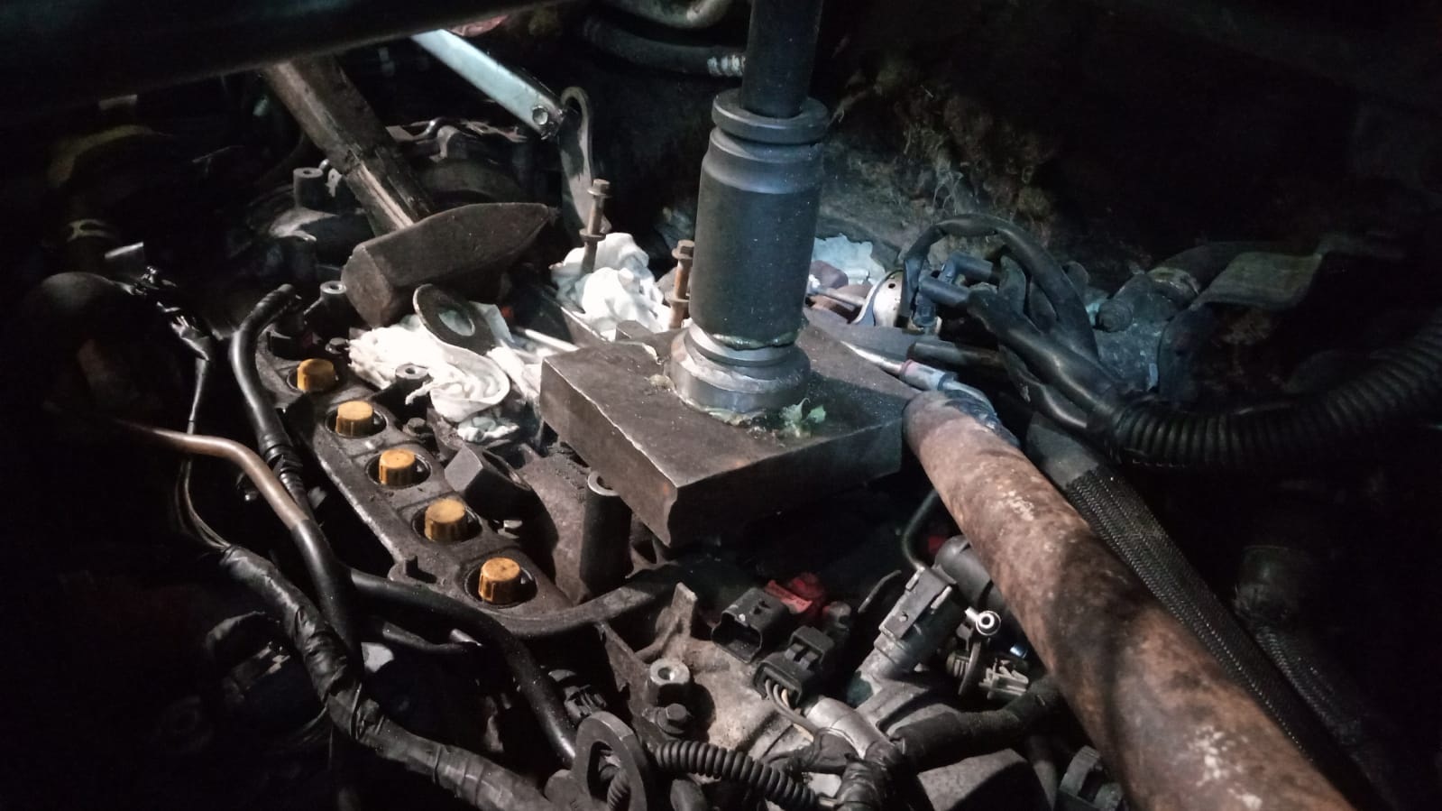

Ооо пардон, забыл,,, закончилось это вот так
Дата 11.05.2022 - 18:43
Потом в ход пошла сварка с пневма, и так продолжалось целую неделю...
Сегодня с настроением решил натянуть это (опель виваро М9R) на кукан в честь 77 годовщины...
Ну и против лома!! Как говорится,, нет приема!!!
Дата 11.05.2022 - 18:46
Результат на столе, мотор дербанить не надо,, завтра поставлю другие форсы и АЛГА tongue.gif
