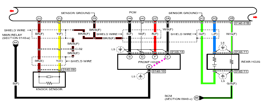

Правильнее - питание подогревателя - A.
А 2A - E - управление подогревом (там ШИМ, ты как проверял ?)
Да широкополосник пять выводов
Тогда там условия появления кода P0134 другие.

Юра датчик маркировка одн в один, специально управление шим не проверял, осциллографом в разъем со стороны датчика, проверял шима не увидел на всех пинах постоянное напряжение, на двух 12в остальные 6в и примерно 2в, перепроверять буду, схема такая же с вов у меня. А по условиям возникновения кода не подскажешь?

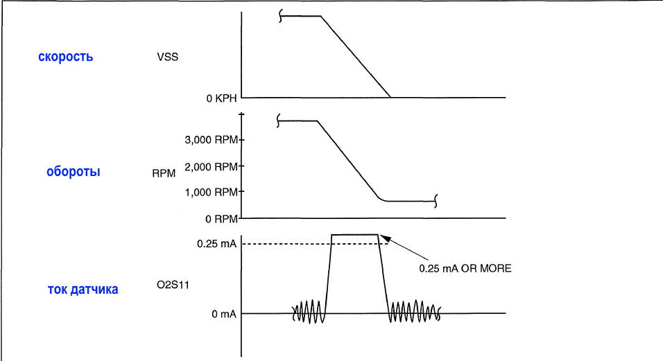

"- PCM контролирует сопротивление элемента датчика A/F . Если сопротивление элемента больше заданного значения, PCM определяет, что датчик A/F не активен и записывает код P0134.
- при этом должны быть выполнены следующие условия:
• Нагреватель датчика A/F включен 35 сек. и более
• Напряжение батареи: 10-18 В"
проверь сопротивление нагревателя на всякий случай: при нормальной температуре у широкополосника 1-10 Ом (у заднего 2-50 Ом)
Что касается показаний (по току):
"Убедитесь в том, что ток датчика A/F составляет 0,25 мА или более при одновременном уменьшении скорости, как показано на рисунке:"

Подключайся на 2A ЭБУ или на E датчика и смотри (особенно первые 35 сек. после включения зажигания или запуска).
Как вариант, при отсутствии управления (ШИМа) на A/F, я бы перекинул на него ШИМ от заднего датчика и проверил бы показания.
