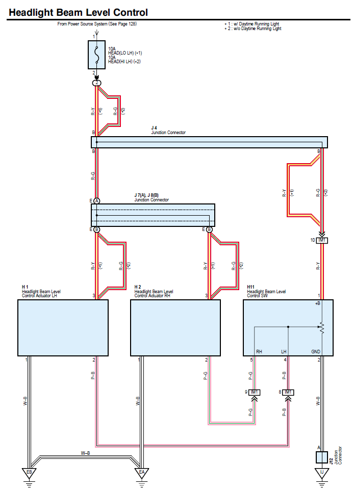

Машина вернулась с проблемой-не работает корректор фар.
В Митчеле схема автомата. В реале ручная крутилка. Бегло посмотрел-питания нет!
Дата 6.04.2017 - 13:05
Эта ?
Дата 6.04.2017 - 15:29
Спасибо, Юра, проверю!
Насколько я помню там было пять проводов. Видимо пятый на подсветку...
