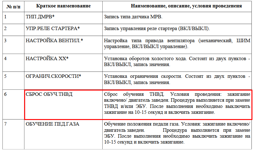

В исполнительных механизмах имеется функция "Сброс обучения насоса" с кнопочкой "ВКЛ. и ВЫКЛ," Так вот, если я нажимаю на ВКЛ давление в рампе падает до 40 и при дальнейшей поездке достигает 180Мпа при этом обороты двигателя 3100. Если кнопочку нажать ВЫКЛ = все проблемы ворачиваются diatel.gif
Короче, я нажал ВКЛ. вышел из программы, выключил ноут и отпустил автобус работать.
Вопрос: Что я сделал не так и что мне ожидать в дальнейшем?
После отключения сканера, скорее всего, всё вернулось на свои места.

После отключения сканера настройки остались Автобус пол дня на линии, пока не звонил.
