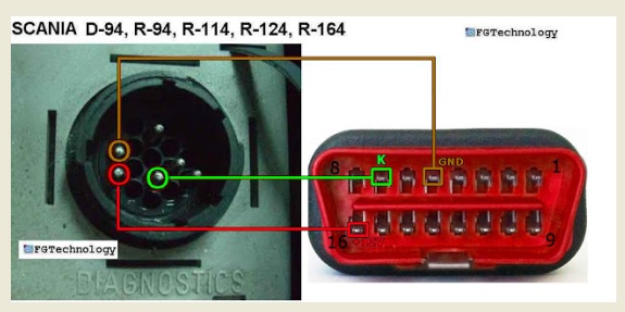

Дата 2.04.2017 - 15:34
Разъем для диагностики 100% должен быть,вопрос только какой?
Дата 2.04.2017 - 15:35
или такой?
Дата 2.04.2017 - 15:57
Пошёл искать.
Вот только б знать как он выглядит.
Дата 2.04.2017 - 16:16
Цитата (ПростоДед @ 2.04.2017 - 16:57)
Пошёл искать.
Вот как на фото,так и выглядит,иногда закрыт крыжечкой,иногда под бордачком,иногда в блоке предов,все зависит от сарая.

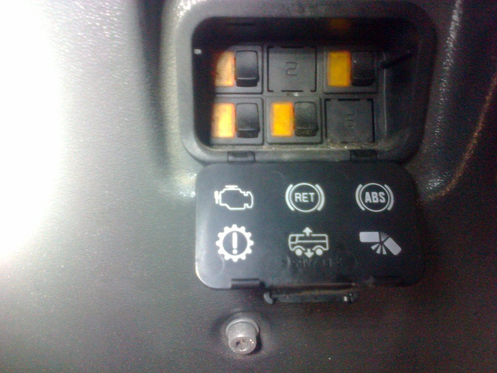

Дата 2.04.2017 - 16:23
Нашёл во что!
Дата 2.04.2017 - 16:25
И под крышечкой.
Дата 2.04.2017 - 16:57
Дата 2.04.2017 - 18:57
Огромное спасибо, Владимир.
На днях буду разбираться, а сейчас КИНГ ЛОНГ приехал по мою душу.
