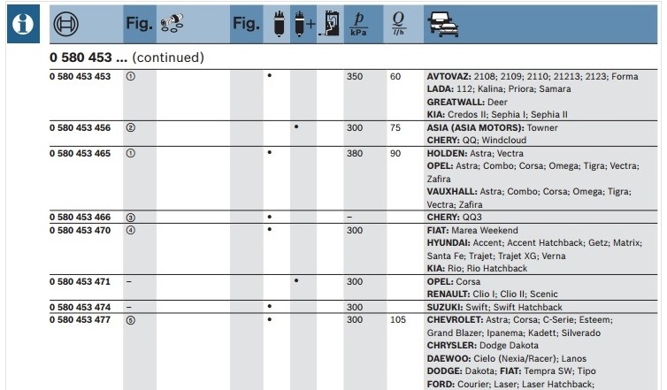

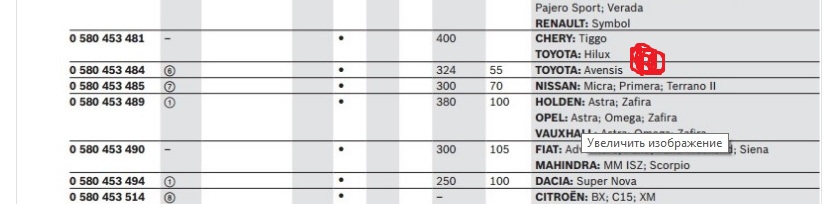

Жень... насосы БОШ, рабочее давление и производительность.
Дата 6.04.2017 - 15:33
То что зацепили меня за слово,это я уже понял,но я привык решать проблему исходя из опыта и практики,и тем более,что в списке который выложил Влад,нет ни одной тойоты и т.п. А это говорит только о том,что там бош ни когда не ставился,это только мы его туда ставим,для надежности,в связи с тем,что он значительно подорожал,я от него отказался,ставлю более дешевые Ate, и ни у кого ни чего до сих пор не закипело..
В этой таблице не хватает показаний о регуляторе давления,а без этого параметра говорить о производительности нет смысла.
Показания о рабочем давлении это вообще какая-то зибзическая цифра и совсем не обязательна для применения в другом авто.
Вердикт,можите сколько угодно пользоватся какими либо таблицами и лабораторными экспериментами,я не препядствую,я всего лиж предложил быстрый способ,как узнать техническое состояние того или иного бензонасоса,без учета сеточек,фильтров и форсунок..
А то какая-то херня получается!!! Клиент обратился,с проблемой,а ему предлагают всякую херню,давайте попробуем поменять фильтр,фильтр поменяли и отпустили покататься,не помогло,ну давайте поменяем сеточку в баке,поменяли и еще раз отправили покататься. Я бы на своем месте и за первое и второе денег не платил,потому как проблему не решили. И какой смысл говорить о каких то параметрах,если нам извесны только название авто,а о остальном только одни догадки,и ни каких измерений по давлению и т.д.
