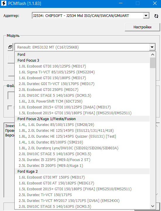

Верно ли мыслю. Допустим, я купил Pcmflash с каким-либо модулем, для конкретики пусть будет это будет модуль Рено. Еще допустим, что я разобрался как с ним работать, и читаю/пишу реношки без проблем (как сейчас комбиком), жизнь прекрасна. И тут приезжает фокус 2, а у меня по фордам нет ни одного открытого модуля в ПЦМ, и вообще буду подключаться к нему впервые в жизни. Подключаюсь к дырке через опенпорт, жму кнопку "идентификация"...
В хелпе загрузчика сказано:
Любым серым модулем можно произвести идентификацию ЭБУ и посмотреть версию ПО, прочитать и стереть ошибки, не смотря на то, что он у вас не активирован.
А теперь вопрос: подскажет ли программа какой модуль (название модуля) мне необходим чтобы работать с данным фордом? Определение типа эбу еще надо суметь конвертировать в необходимый модуль, т.е. данная информация оставляет варианты по выбору модуля, т.к. их туева хуча.
В свое время автор загрузчика mmcflash, известный по имени Брюс, рекомендовал в такой ситуации вскрыть (!!!) эбу и посмотреть маркировку процессора. Именно по этой причине я отказался покупать его загрузчик, т.к. представил рожу клиента, которому я предложу вскрыть эбу только ради того чтобы там что-то посмотреть.
А как с этим моментом у pcmflash`a?
Такой простой вопрос для имеющих программу ... или непонятно что меня интересует? Поэтому еще раз: если вы подключаетесь загрузчиком к автомобилю, нажимаете "идентификация", будет ли в ответе программы информация о том каким модулем нужно работать с данным автомобилем?

Андрей там всё понятно, не промахнёшься, идентификация работает и не активным модулем.

тип эбу так же покажет в некоторых случаях

Фокус 2, 1,6л., 2009г., эбу будет SIM28/29 без вариантов, или все же варианты возможны?
