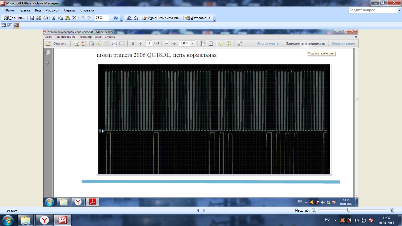

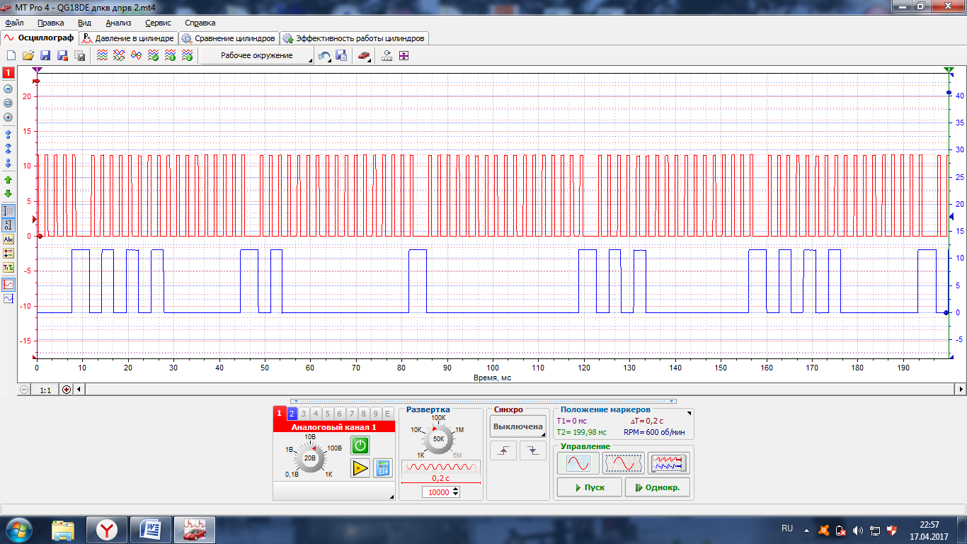

Доброго всем! Машину глянул только в воскресенье (пару часов выделил, больше не мог, дома обещали стукнуть сильно, сильно) снял на всякий синхру, вроде бы правильно, только эталон который есть на 16 зубьев у меня 17 получилось kto.gif . Посмотрите пожалуйста.

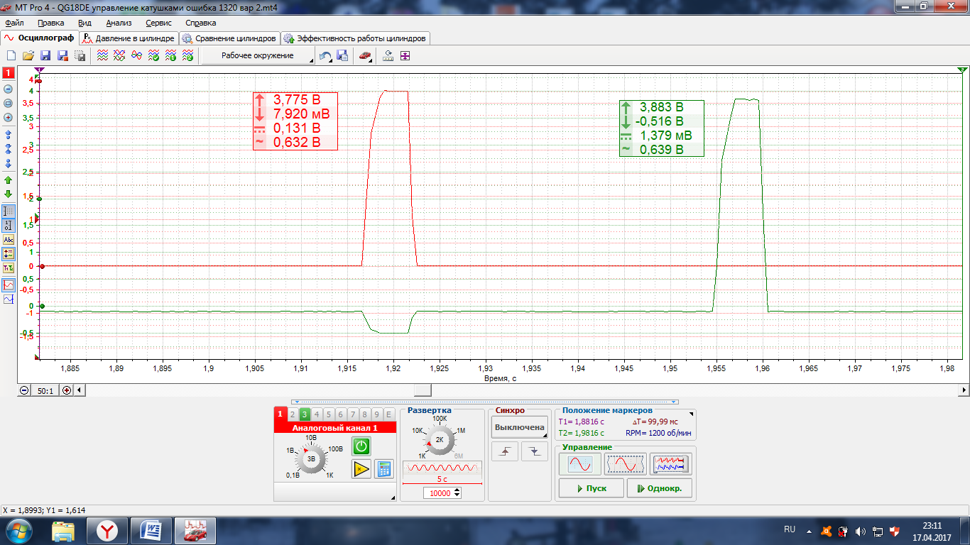

Снял сигналы с катушек, на картинке первый и третий цилиндр, второй и четвертый не отличаются от первого, вызвонить не смог никого, пасха... в общем все были заняты, открыл эбу посмотрел чем клапан управляется, по дашиту мосфет К1852, выпаивать не стал, посмотрел управление этим мосфетом, не менялось при 2000 оборотов (по букварю который попался, при таких оборотах точно должно быть управление), а сейчас сижу и думаю, может надо было разъем с третей катушки снять и попробовать? Теперь опять неделю ждать его, на учебу уехал.

Цитата (uaz @ 17.04.2017 - 22:23)
снял на всякий синхру....Посмотрите пожалуйста.

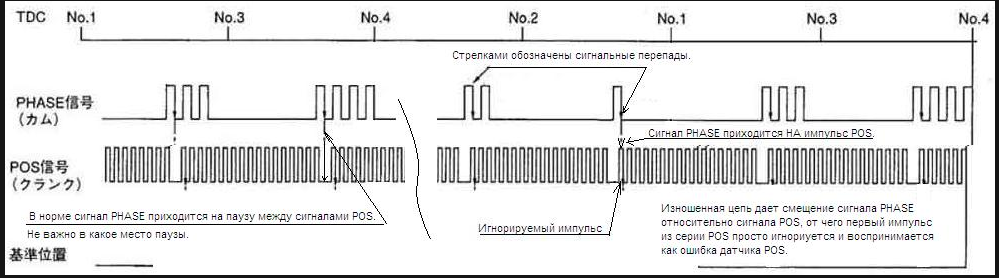

РВ отстаёт. Ещё немного и запуска не будет.
Попадалась информация о допуске в 5 градусов. В данном случае больше 10-ти.

Павел, ориентировался по этой картинке.

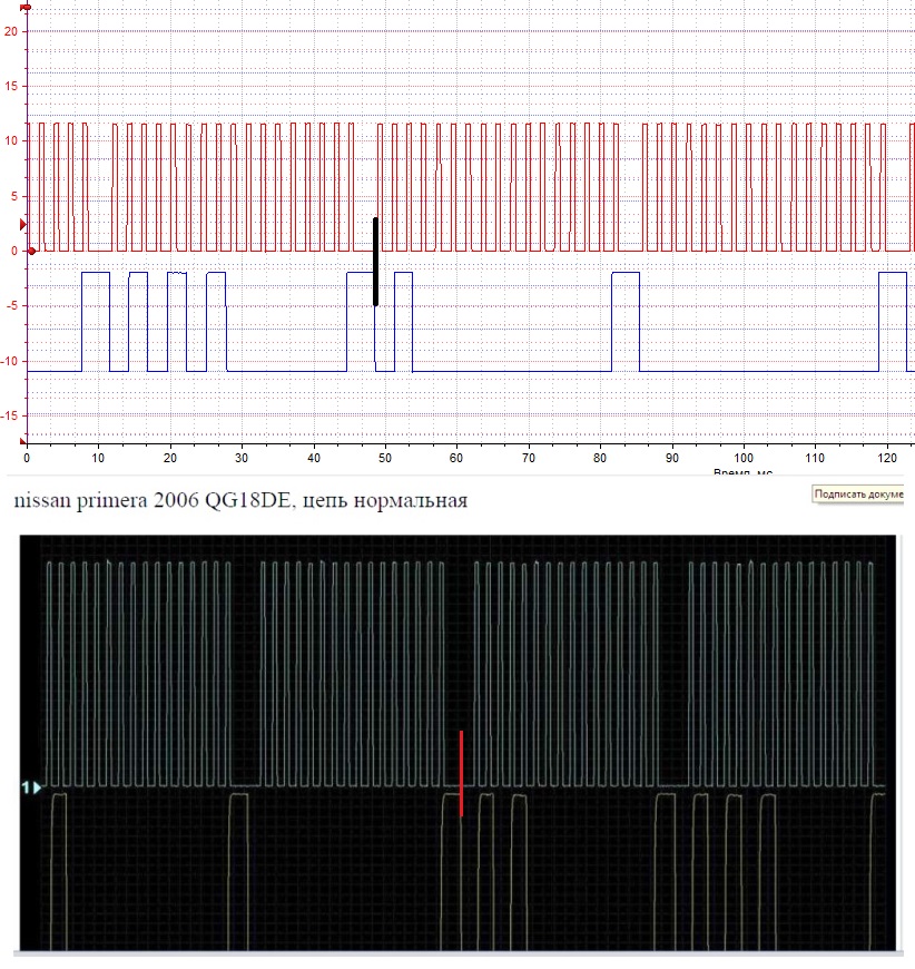

Дата 18.04.2017 - 08:53
Ориентируюсь по такой картинке.
Без разницы какой мотор. (Могу ошибаться).

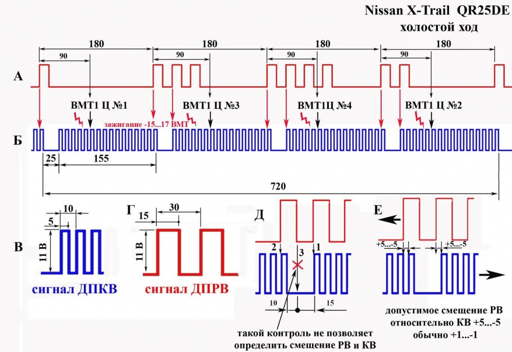

Дата 18.04.2017 - 08:56
Ещё вариант.
Но и по нём не пролазит. Точнее на грани.
Дата 18.04.2017 - 09:06
Разница.
Дата 18.04.2017 - 11:50

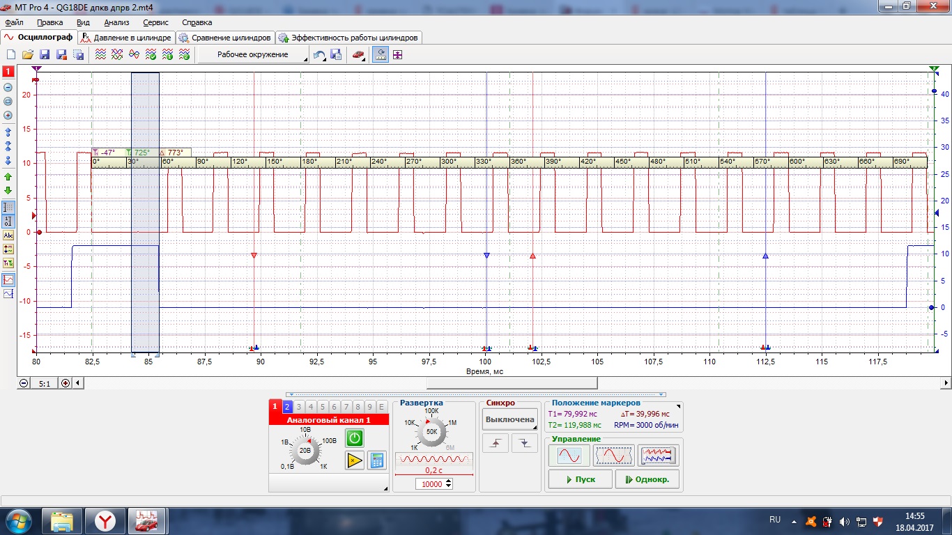

Сообщений: 727
Павел, спасибо, что объяснил, получается так?
Дата 18.04.2017 - 12:41
На одном из Ниссанов с основательно вытянутой цепью тоже перестал заводиться. Интересно, что отвернув болт крепления ДПРВ и повернув фланец на 45-60 градусов получалось заводить мотор и картинку синхры удавалось сместить на эти критические градусы. Попытки убедить владельца заменить цепь в комплекте ,особенно после того как он пробил цену на СТО дилера не увенчались успехом. Он решил купить датчик ПРВ, хотя я ему демонстрировал работу датчиков, меняя их местами, поскольку они одинаковые. Поэтому моторы с цепями по ресурсу последней в проигрышной позиции. Рено наверняка с Ниссаном снюхались на почве этой любви к цепям. Ещё на Рено лет20 назад удивило то, что ресурс цепи 80 т км, а для замены необходимо снятие мотора с авто. У Тойот даже на дизелях ремни по 120 ткм заявлен ресурс, а один раз столкнулся с Раннером у которого горела на приборке лампочка "замени ремень", и водила даже не знал что она означает, на одометре было 265000км!
Дата 18.04.2017 - 12:45
Цитата (uaz)
так?
Да. Ещё на пару градусов цепь вытянется и незапуск обеспечен.
