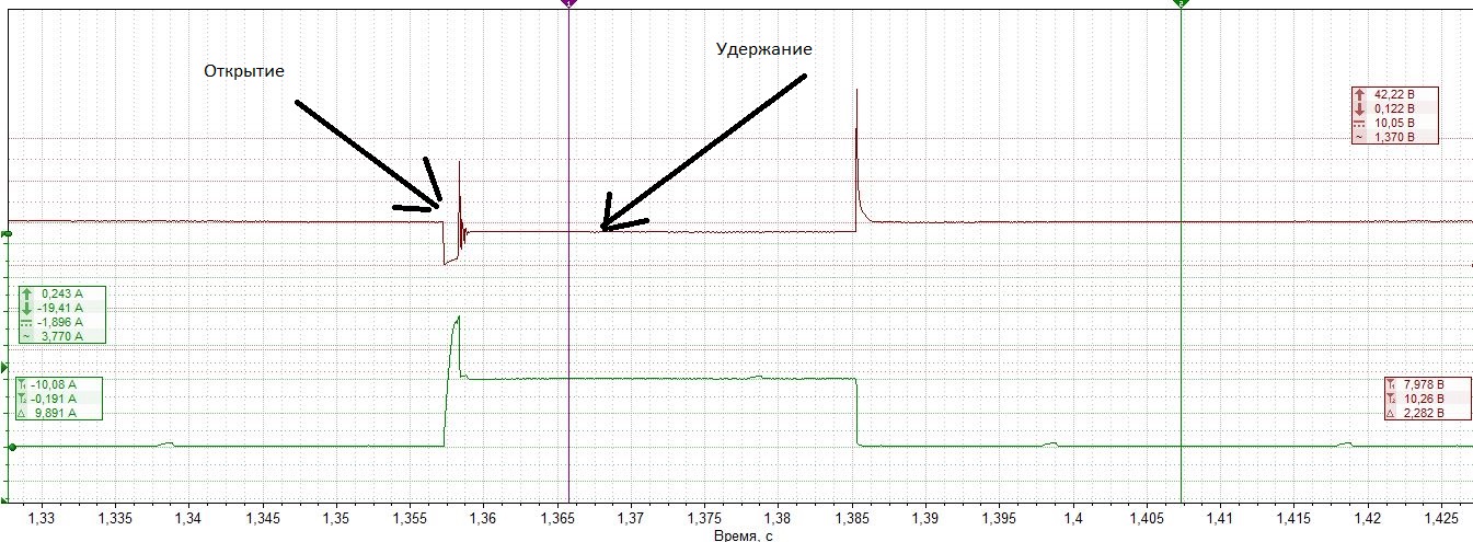

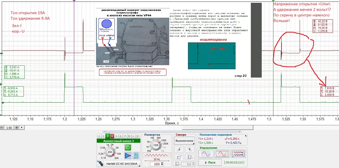

По осцилке смущает низкое напряжение удержания-менее 2 вольт. Хотя ток при этом порядка 10А!
На скрине попытался это отобразить.

На чём 2В получается? Относительно чего измерял? Там плюс постоянный, коммутирует ключ на минус, не должно быть никаких напряжений удержания.

Миш, я для кого скрин составлял!)))
Так понятней будет?

Цитата (karel @ 13.04.2017 - 19:35)
Так понятней будет?
Немного.) Там скорее всего ШИМ, но осцил его не видит. Или транзистор в линейном режиме работает? Не должен вроде.

Еще раз картинку глянул. Плохо по картинке, снимал на коммутируемом выводе клапана? То-есть на входе 12, а на выходе, который на ключ 10-ть? Вывод: ключ (проводка, массы) не обеспечивают нормальной коммутации на минус, не? Логичен незавод, может по-этому дозировка и не идёт, току мало.
