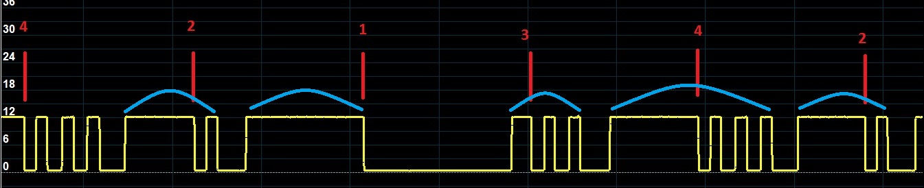

> ищу эталон осцилограмму Qg15de нисан сани, не видет четвёртой метки дпрв

моя осцилограмма упорно не видет дпрв

Я прошу прощения...как-то Ваша несколько рознится от эталонной...четвертый? Датчик правильный? Маркерный диск жив? Чистый?
Это может быть связано с выбором типа канала?
Смею предположить, что меряете относительно плюса на АКБ, тогда питание датчика (+/-) слабы.
Дата 17.04.2017 - 18:13
Можно было чистый сигнал выложить ДПРВ, без смеШителя сигналов. А так маленько каша получилась.
Дата 17.04.2017 - 19:41
Да, по отдельности было бы понятнее.
Напомнило - http://autodevice.ru/forum/index.php?showtopic=12180
Хотя после того случая попадались датчики двух видов. Т.е. по разному отображающие сигнал, причём на одном и то же авто. Один как в 1 сообщении той темы. Второй - как во втором. Причём с обоими машина работала нормально.

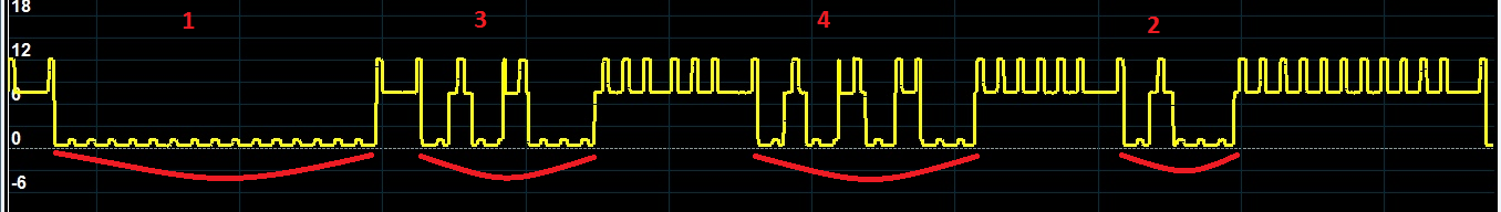

Может вот так?

Дата 18.04.2017 - 13:19
Цитата (coon @ 17.04.2017 - 21:41)
Может вот так?
Нет - похоже так.
То что импульсы разной ширины - это бывает. Как ни странно, зависит не от маркерного диска, а от датчика.
Главный перепад на всех датчиках будет на одном и том же месте. Обозначен красным. И он должен попадать в створ пропуска зубьев ДПКВ.

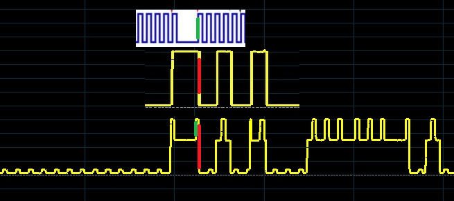

Дата 18.04.2017 - 13:24
В данном же случае, получаем следующую картину.
ПОЛУЧАЕТСЯ ГРАФИК СЕХАЛ И ЦЕПЬ ВЫТЯНУЛАСЬ ИЛИ ПЕРЕСКАЧИЛА
