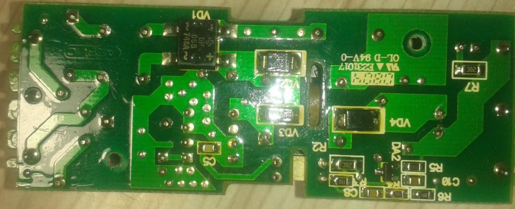

Накопилось барахла всякого у меня. ЗУ, ПЗУ, БП. Знаний, нет, а тяга разобраться как там устроено есть. Да и чинить все таки нужно.
На данный момент разломал БП 24В 0,25А. Их у меня пока 4, но вполне может быть и больше - у брата на работе горят постоянно.
Столкнулся с такой проблемой - есть конденсаторы с затертой маркировкой, а есть SMD, я так понял от природы не маркированы. По даташитам смотрел типовые подключения - ничего не обнаружил.
Есть вопрос и просьба.
Вопрос: кто чем измеряет емкость? Только не с заоблачными ценами, я так сказать, только учусь.
Просьба: я так понимаю, схема типичная, хотя в интернете аналог не нашел, может кто подскажет номиналы хотя бы парочки, они отмечены красным на схеме. Вдруг знаете...
ПС. А синим я отметил два диода смотрящих друг на друга. Зачем? Измерил напряжение, после диодного моста - 300В, в точке между диодами импульсы до 500. Непонятно.
Спасибо.

А фото платы можно посмотреть? Визуально конечно смд элементы не определить, ну а конденсаторы в одинаковых визуально размерах имеют довольно большой диапазон ёмкости, поэтому без R-C метра здесь сложно сказать. И эти конденсаторы довольно часто при использовании на повышенных напряжениях отказывают. А импульсный режим способствует этому. А поскольку мрут регулярно, то похоже имеется слабое место. Теоретически напряжение сети 80-265 вольт довольно широкий диапазон, но большинство преобразователей отказывает по одинаковым причинам.

Конкретно эти БП работают на приборах учета, считают воду в домах и предприятиях. Стоят в подвалах, а там им и сырость, и скачки напряжения. В общем, не самые благоприятные условия для работы, хотя, лет по пять отработали некоторые.
Порылся в интернете и немного дорисовал схему. Пока искал схемы в интернете выяснил, что помимо емкости еще нужен некий ESR метр. Шамиль Загидович, а в Вашем устройстве есть возможность замерять ESR?
Один был со взорванным ШИМ, его я пустил под нож. Остальные запустил перепаяв конденсатор С3 (синим на схеме отметил). Честно говоря, с рисованием схемы и поиском номиналов я провел времени горааааздо больше, чем с поиском проблемы smile.gif но что поделаешь, учеба она такая учеба.
