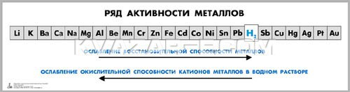

Вообще то защитное покрытие должно быть металлом стоящим левее того который хотим покрыть для защиты, а это из доступных металлов только цинк. Олово стоит значительно правее, или я не в теме, по химии была троечка. Но при повреждении полуды железо активно окисляется, а олово или его сплав ещё и значительно активирует процесс,особенно в воде . Кто силён в электрохимии поправьте. Раньше продавалась катодная защита кузова, несколько катодов из специального сплава крепилась в наиболее влажных местах кузова и через преобразователь эти катоды запитывались от АКБ автомобиля. Где то в гараже даже валялась такая коробка, вот только не помню описание есть или нет.
ЭХЗ, как на газопроводе?

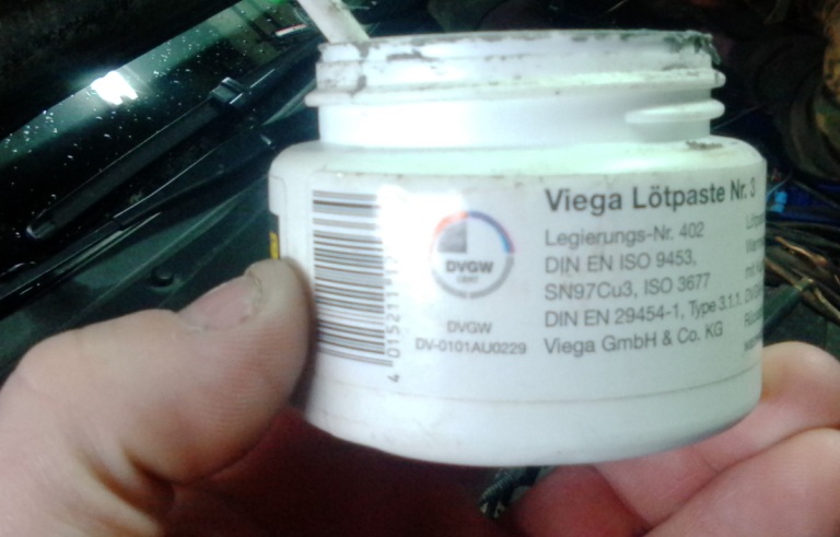

В этом то как раз и есть вся суть,что жидкое олово по идее не должно содержать свинца!!!
То что в этой пасте нет свинца,это точно.
