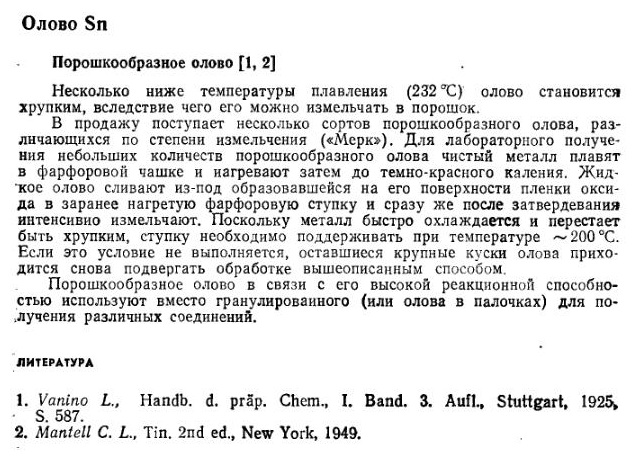

если не ошибаюсь то при -14 цельсия чистое олово переходит в порошкообразное состояние и это одна из причин добавки в него свинца kto.gif ...
Почему то я считал,что олово слишком мягкий метал и что бы повысить температуру плавления,в него и добавляют свинец.
