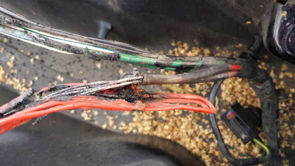

Имеется петля из двух проводов длиной около полуметра в общем жгуте обогрева стекол и управления двигателя дворников. Выглядит так, что идет провод 2.5, затем он раздваивается на два провода по 0.5 и затем опять возвращается в провод 2.5. (см. картинку). Всебы ничего, но имеется случай при котором из-за КЗ в крышки багажника и из-за неправильно поставленного предохранителя 10А вместо 7.5 (далее по цепи) именно эта петля и подгорела, причем естественно поплавила все что шло в жгуте с ней.
Я просмотрел все схемы начиная с 93 года по 2000 и в этом месте ничего другого не цеплялось. Есть версии с этой петлей и есть версии без этой петли. Различие в модификации авто с панелью дополнительной индикации и без нее. Там где нет этой панели есть эта чертова петля.

Вот так выглядит после КЗ:

Так на схемах отмечают отличия (разные варианты, или или). Там так и обозначено as of 01/97.
И какое отношение приведённый фрагмент имеет к багажнику? Или на этом авто провод из блока предохранителей до переключателя света идёт через крышку багажника?
На фордах много нелогичных решений. но такого...
Дата 29.04.2017 - 21:26
Эта петля скорее всего для реле прерывистого стеклоочистителя заднего стекла,

Эта петля между предохранителями в подкапотном и салонным блоком предохранителей. После предохранителя в салоне питание идет на подсветку номера (где и коротнуло), включение габаритов, свет салона и приборки.
Сомневаюсь что это нагревательные элементыsmile.gif Зачем еще греть провода подогрева лобового стекла и двигателя дворниковsmile.gif
