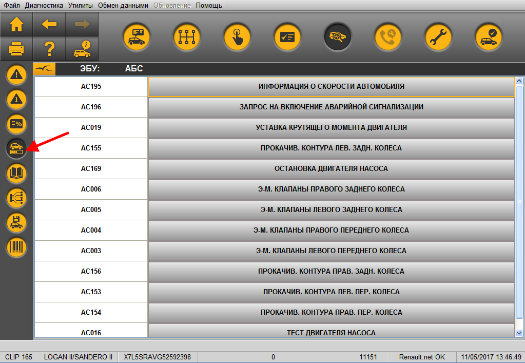

Василич.спасибо,нашел.. Токма картинки у нас разные,у меня 145 клип,а твой 165..
Дата 11.05.2017 - 17:58
Свежие машинки не будет брать.
Уже есть 166-й. Ставится прямо поверх, в один клик. Только при первом запуске не давай голову обновить.

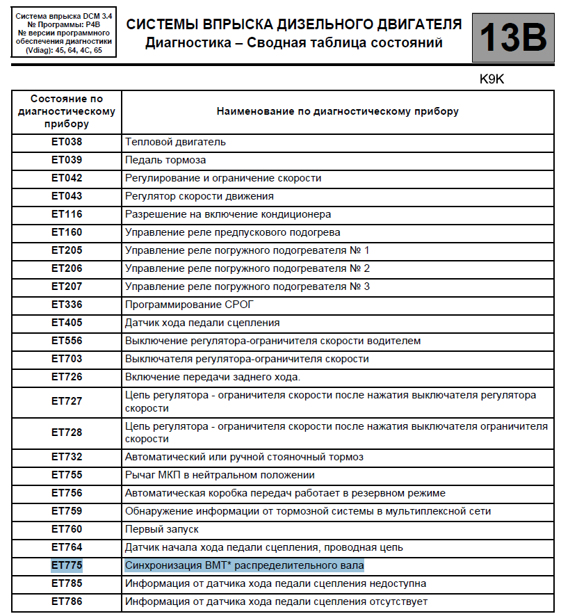

Что бы не плодить кучу тем,спрошу здесь.. Нужна распиновка блока ЭБУ, в частности сигнальный провод ДПКВ и ДПРВ
Хочу проверить синхронизацию, а ДПКВ стоит,аж трудно представить. Делали ГБЦ после перегрева. Ошибок нет,давление топлива=заданное 300бар =300 и набирает, с быстрым стартом схватывает,но дальше работать отказывается. Обороты ДВС на стартере порядка 250 с эфиром до 600 доходят. Что можно еще в параметрах посмотреть??

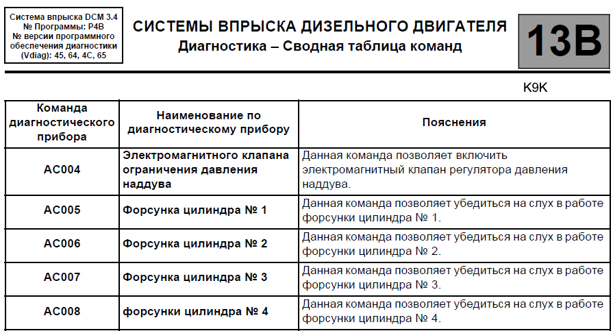

Нет саляры на выходе из форсунки.. Какое питание должно быть?? И надеюсь,что управляется минусом???
Дата 24.03.2018 - 20:05
Так прощелкай в ИМ со сканера и послушай форсунки.
Дата 24.03.2018 - 22:10
Я пока до этого не додумался.. Вынул форс 3 цилиндра,подвесил над запыленным стартером,что бы распыл было видно.. Покрутил стартером,сухо, в обратке пара капель. Общая обратка примерно за минуту вращения выдала около 2х милилитров саляры.

Цитата (evgen58 @ 23.03.2018 - 22:23)
Хочу проверить синхронизацию,...
Через сканер можно проверить,в параметрах есть пункт "Синхронизация",пока не будет статуса "Да"-запуска не будет.
А они там есть? В ИМ.
Дата 25.03.2018 - 22:33
Саша абсолютно прав - и синхру можно проверить.
При норме в статусе должно стоять "Вып."

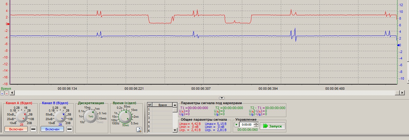

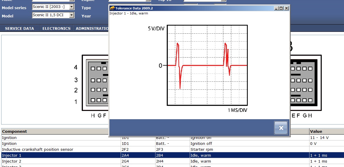

Спасибо всем откликнувшимся, 1 и 3 я форсунки происходит характерный треск (он больше похож на работу форсунок) ,а вот 2 и 4 я форсунки какое-то непонятное гудение и все (как будто трансформатор запитали) Синхронизация статус выполнена (пробывал на 20 секунд,ставил 50 секунд) и там и там "выполнено".
Запустили на эфире,проработал мотор около 30 секунд,немного реагирует на педаль газа. Но так и ни разу не сработала форсунка. Хотя давление было около 600 бар.
Дата 26.03.2018 - 18:20
гудение при тесте 2 форсунка = красный маркер
характерный треск 3 форсунка = синий маркер
Дата 26.03.2018 - 18:22
За эталон то эту информацию, можно использовать??
