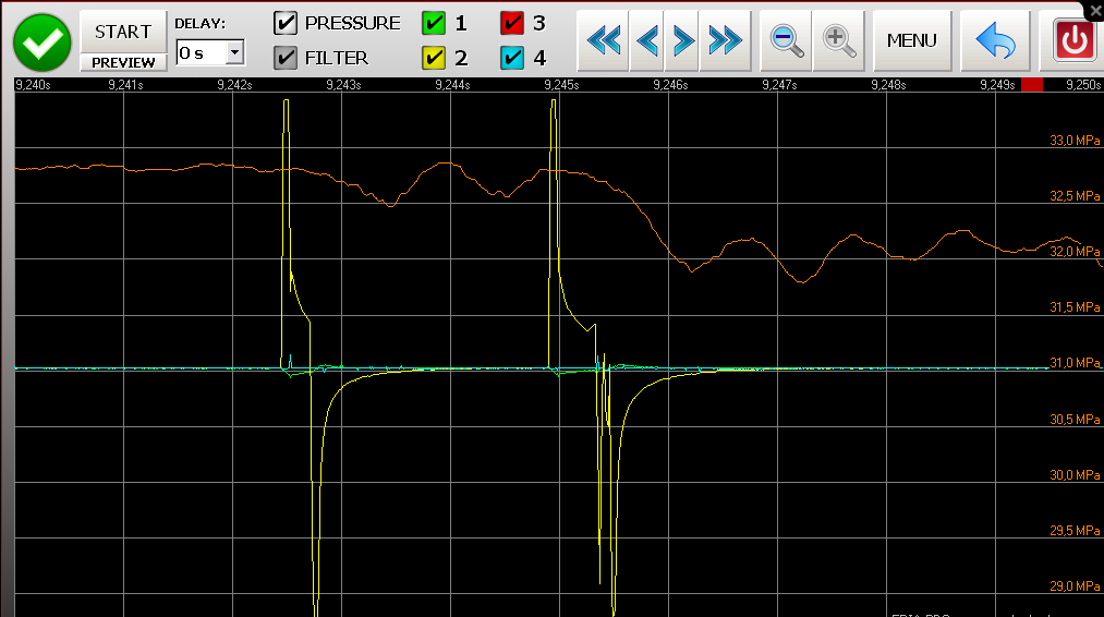

Цитата (evgen58 @ 26.03.2018 - 18:22)
За эталон то эту информацию, можно использовать??
Я бы не стал.
Форма сигнала очень сильно зависит от системы впрыска, от конструкции самих форсунок (насколько я помню у Denso их три типа)
Примеров сигналов можно нарыть много, но вот эталон на это ведро пока не попадался: http://autodevice.ru/forum/index.php?showtopic=9311

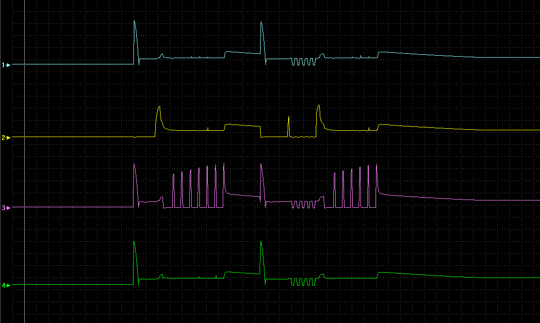

или (первый импульс - пилотный/предварительный впрыск, второй - основной)
Дата 26.03.2018 - 21:26
Здесь (фиолетовым) впрыск только в 3-м цилиндре
