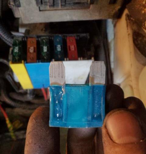

Снимаем этот шестой предохранитель и видим что он серьезно грелся.

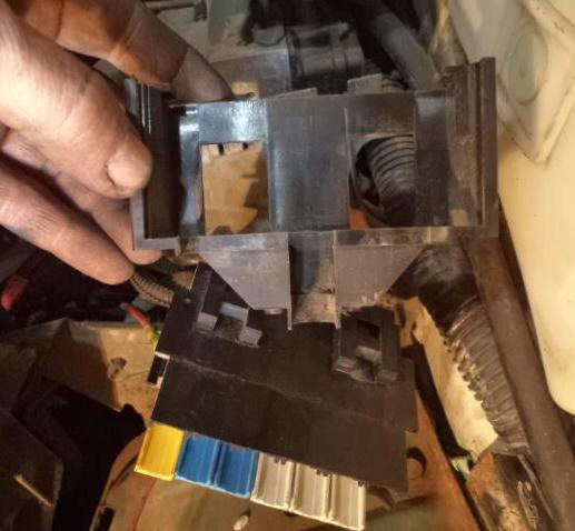

Поэтому и решено было разобрать блок для осмотра гнезда этого предохранителя (ибо от него след нагрева был виден даже на внешней стороне корпуса). Для этого основной блок нужно снять со своего штатного места. В моем случае блок снимался вот так... не отжимая задних защелок, для начала я оттянул за верхний край блок на себя...
Дата 5.05.2017 - 01:05
И затем, продолжая тянуть на себя, потянул его резко вверх (ориентир стрелка). И блок сошел со своих посадочных...
Дата 5.05.2017 - 01:06

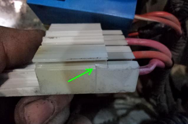

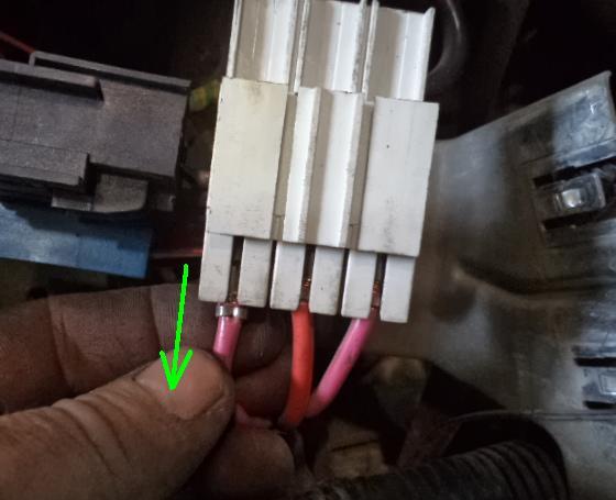

Затем вывернув блок на проводах, молотком сбиваем требуемую трехконтактную часть.
Дата 5.05.2017 - 01:11
Пытался обойтись без молотка, но вот эти усики (их два с разных сторон колодки) выполнены жестко. И если первый виден, то задний, у другой соседней колодки, просто недоступен. Только молотком... нежно... smile269.gif
Дата 5.05.2017 - 01:14

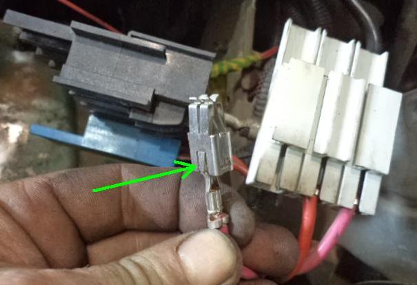

Отрезком стальной проволоки (спица старого зонта) проникаем в боковые отверстия и поджимем защелки гнезда. При этом не забываем покачивать снизу само гнездо за провод...
Дата 5.05.2017 - 01:17
Пощелкав немного этими защелками, эдак с третьего раза, вытягиваем это заветное гнездо наружу.
Здесь нужно заметить что не сбив трехконтактного корпуса с основного блока гнездо не выдернуть. Мешают направляющие основного блока.

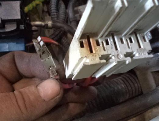

Дата 5.05.2017 - 01:19
Здесь видим одну из боковых защелок гнезда что при вытягивании нужно поджать (а при установке немного отжать).

Ну, и как уже видно по фоткам, разбирал зря (или почти зря). Гнездо от нагрева не пострадало. Пострадал только пластик корпуса. Пропаивать торец обжима провода гнезда не стал (потеря так и осталась, хотя в таком случае нужно "торцевать" все провода/обжимы что участвуют в подзаряде), но, выдергивая соседние предохранители (номер 4,5) обнаружил что четвертый предохранитель оборван. Не перегорел, а именно МЕХАНИЧЕСКИ оборван (в середине вставки есть сверления). Это и привело к тому что на кочках, одна линия питающая АКБ иногда отключалалась и ток заряда грел шестой (второй) предохранитель. В какой-то момент из-за просаженной батареи перепад напряжения (ослабли контакты шестого пред.) при отключении четвертого предохранителя стал заметен водителю... потом АКБ подсела значительно...
В общем, тема сразу о двух моментах. Первый - разборка этого блока. Вдруг кому потребуется наглядно. Второй момент - при просадке напряжения с резкими перепадами (по жалобе клиента, сами можете не выявить) на этом блоке проверяйте на целостность оба предохранителя (номер 4 и 6).

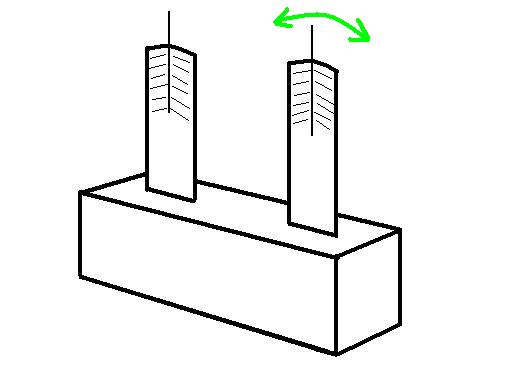

С "ослабшими" предохранителями борюсь так - двумя пассатижами немного изгибаю пополам контактные ножки вдоль посадки. Нарисовал вот, думаю понятно.
