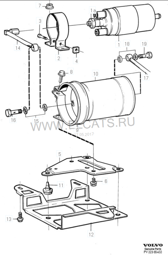

Странно, описание именно Motronic 1.8 упорно говорит о двух насосах: подкачивающем в баке:
Дата 17.05.2017 - 13:20
и основном - под днищем

1. была 960 первого поколения широкофарная с М 1,8, шла до 94 года. Возможно, у этого Мотроника и есть 2 насоса - низкое и высокое давление под днищем.
2. В 95-м году 960 сделали рестайлинговую, уже узкофарную, как S90, но еще с М 1,8. Я не сравнивал, но скорее всего изменилась немного и компоновка электрической части. В этом году уже 1 насос.
3. С 96 года пошел новый мотроник.
Так что у меня вариант промежуточный, но от раннего мотроника отличается наверно только насосом одним.
