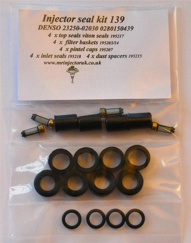

Виктор,по этому номеру у меня не открывается нигде.Может ещё есть какой номер каталожный,тогда посмотрю сколько у нас это все стоит.Колечки заказываю под конкретную машину,потому что у японцев все разные колечки.В магазине автозапчасти для отечественных машин,попадаются ремкомплекты для форсунок.Цена 200 руб.В наборе 4 сеточки,8 колечек,втулки и колечки пластиковые.

Тойотовские ремкомплекты обычно такие...

Набор так и не открывается по номеру.Только на Ebay.Но если форсунки от тойоты CARINA E,то нашел вот такие номера Toyota 90301-07001 Кольцо уплотнительное топливной форсунки верхнее 100 руб,,Toyota 90480-13005 Кольцо уплотнительное топливной форсунки верхние 90 руб,Toyota 23291-41010 Кольцо уплотнительное 76 руб,Dominant TO23029141010 Кольцо уплотнительное форсунки впрыска топлива 50 руб.
