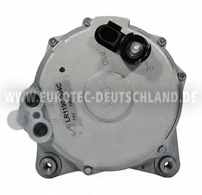

Уважаемые форумчане , подскажите пожалуйста схему подключения генератора Hitachi
LR119-0904C , в частности разъема COM/BSS2-D Plug 240 , он так же ставится на фольксваген тоурег VAG 059 903 015 P

Генератор ставится на Audi,VW A8 [D3,4E] 2003-2010;Phaeton 2002-2016;Touareg 2002-2010 v6

С какой целью интересуетесь? Отремонтировать какую то конкретную машину, или приколхозить куда то данный генератор? Если первое, то быстрее помогли бы, если бы народ знал о каком авто речь.
Но, похоже в данном случае второй вариант.
Немного о COM
COM (Communication) общее обозначение физического интерфейса управления и диагностики генератора. Могут использоваться протоколы BSD(Bit Serial Device), BSS(Bit Synchronized Signal) или LIN(Local Interconnect Network)
http://autonica.biz/com.html
В двух словах. Регулятор напряжения - это можно сказать, компьютер и он через данный разъём общается с другими компьютерами в авто. От них получает информацию, когда и сколько напряжения выдавать. И отдаёт им кой какую информацию, вплоть до температуры генератора.
В общем у вас есть 2 путя:
1 - Собрать схему управления с автомобиля донора. Изучить протоколы обмена и сделать самодельную приставку, для управления генератором. Или купить готовую у автоники. Любой из этих вариантов, довольно затратный.
2 - поставить обычный регулятор напряжения, который подойдёт по размеру.

Суть моей проблемы в том, что данный генератор мне необходимо поставить на автомобиль джип чероки, в котором стоит обычный генератор , как на жигулях . Соответственно мне его необходимо подключить без компьютера . Если необходимо заменить регулятор напряжения , то пожалуйста кто сталкивался подскажите с его артикулом , я два дня рыл просторы интернета , но безуспешно.
я находил в инете такой же генератор, ток с простым регулятором (получается такие существуют) , но его артикула я не нашел, так же как и авто, на котором он применяется

ПОСМОТРИТЕ ЧТО ЛУЧШЕ ПО РАЗМЕРАМ ПОДОЙДЁТ ИЗ :
ARH0803
ARH1805
ARH1809
ЭТИ БЕЗ COM-а

Спасибо всем откликнувшимся. В итоге, с вашей помощью, я переиграл на генератор vag 059 903 023 того же исполнения , тех же размеров , но с простым подключением B+LDFM.
