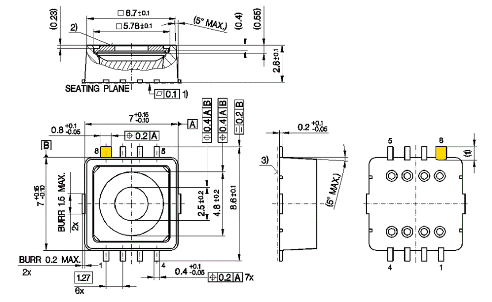

> Что за деталь?

Что то сомневаюсь я, что это вообще датчик, тем более АДавления. Для АДавления достаточно 1мм отверстия, а здесь целый иллюминатор !
Мысли вслух, не инфракрасный порт ли это или что то подобное заточенное под свет(излучение) или что то типа этого, но согласитесь, ведь больше линзу напоминает. Например "заливку" прошивки при изготовлении ЭБУ на заводе...

Там окно(застекленное) или отверстие?
Дата 17.05.2017 - 07:46
Если для примера сравнить вот с таким АД https://www.drive2.ru/l/7275014 , но почему такой, слов нет, описать stena.gif
Дата 17.05.2017 - 07:56
А не может ли это быть датчиком вскрытия корпуса? ,т.е. при сборке воздух откачивается,или заполнение каким то газом,при вскрытии и последующей подаче питания это регистрируется.
Дата 17.05.2017 - 11:44
Обратите внимание на 8-ю ногу - "масса" (на исходном фото Сергеича она вроде тоже шире остальных)

Цитата (submehanic @ 17.05.2017 - 12:42)
Дата 17.05.2017 - 14:02
Просто очень целеустремлённый человек! appl.gif Многие не утруждают себя поиском, а найти можно практически всё! Я тоже хотел по яндекс картинкам найти, но почему-то всё по акустике вылезает, а потом пришлось на трассу ехать за гемором на свою лысеющую голову. Митсубиси Паджеро спорт знакомого заглох у заправки и песец! Притащил вчера своим Добликом эти 2,5 тонны. До сих пор не могу найти виновника козы. Хорошо хоть ММС довольно консервативны и по несколько лет не меняют конструкцию. Машина 2008 а работаю по дилерским мануалам 2004 и довольно подробно совпадает. Горит пред 20а №12 ЕСМ. Не мог найти технологическую перемычку С14, спрятали уроды под панелью и провода короткие, две руки под панель не помещаются, и получается, что смысл перемычки - позволять прозванивать цепи соединённые вместе по отдельности полностью теряется. Да ещё и поролоном с липким слоем всё замотано насмерть! А по юриной картинке находит несколько вариантов датчика правда все Инфинеоновские.
