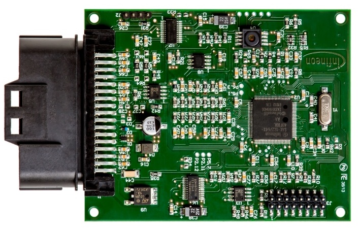

Цитата (hash @ 15.05.2017 - 20:29)
На фото фрагмент платы ME7.8.8. ... микросхема с окошком
Дата 17.05.2017 - 21:12
Я так понимаю, что этот датчик необходим для любителей совершать подъем с равнины в гору высотой эдак 1-2 км, за одну поездку.

Дата 17.05.2017 - 23:24
Берем круче... авиационные технологии, однак... сигнал о разгерметизации кабины... smile.gif

... А если серьёзно , поправьте Коллеги , если ошибаюсь... Именно BARO-sensor ( не ДАД) с евро три появился ... для экологии ... точное дозирование ... понимаешь.
Дата 18.05.2017 - 09:47
Я не просто так выделил жирным "за одну поездку". Ведь перед пуском двигателя ЭБУ может получить информацию об атм. давлении и от MAP-сенсора, того что под капотом, но при затяжном подъеме атм. давление за бортом может сильно измениться, а при наличии на автомобиле только одного MAP, обновленную информацию не получить, отсюда косяки с определением нагрузки, и как следствие - косяки с топливоподачей. В таком случае (при наличии на авто только одного MAP) достаточно перезапустить движок, если водитель заметил что по мере подъема в гору авто тянет заметно хуже. Другого оправдания нахождения на автомобиле двух датчиков давления не вижу.
