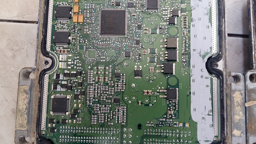

Есть два блока pop.gif .Случилось это из-за переполюсовки проводов на АКБ .Никак не могу найти детали в продаже и их аналоги .А ещё очень смущает маленькая крапинка на микрухи.Общий вид блока прилогаю.

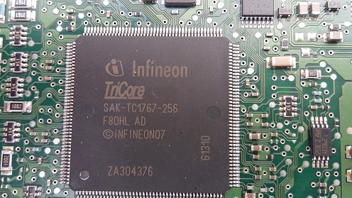

Вид процессора .

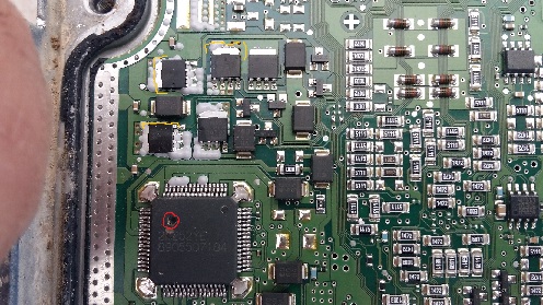

Погорелые элементы 1й блок .Красным выделено на микрухе маленький скол который не нравится ,желтым элементы под сомнением.

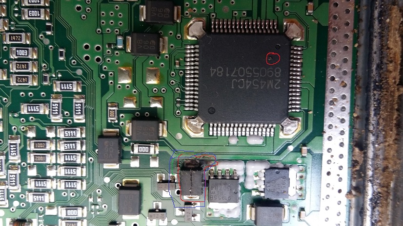

2й блок.не могу найти супресор выделенный синим.

Это не скол Дружище! ...Это кристалл рвануло... cool.gif Судя по тому , что стабилизатор порвало ( справа снизу на нижней фотке это похоже он)... там не только переполюсовка ... там ещё и гвозди вместо предов на 7,5 ставили !
... У нас обычно такой блок под замену ... ну если конечно времени не жалко...
Дата 17.05.2017 - 15:51
Прозванивал? Если - гвоздь, можно попытать счастья. Но тогда что то должно было сгореть (дорожка, провод, предохранитель...) А если в обрыве, то могло погореть много чего.
Дата 17.05.2017 - 16:16
Если супресор в обрыве для пробы можно тонкий медный как для предохранителя припаять.
Дата 17.05.2017 - 16:49
Так если вместо супрессора впаять перемычку, мы ведь получим КЗамыкание по цепи питания ЭБУ.
Его назначение на плате было при переполюсовке незамедлительно сжечь предохранитель, обесточив ЭБУ, оставив его целым а самому сгореть. Тот же просто мощный диод в некоторых блоках установлен катодом к +плюсу, анодом и минусу, при правильном подключении этот диод будет жить вечно, а при переполюсовки получим КЗ отчего сгорит предох по питанию этого блока или магнитоллы например.
Дата 17.05.2017 - 16:54
А вообще сей прибор служит для ограничения напряжения.(могу ошибаться) tongue.gif
Дата 17.05.2017 - 17:10
Да в том числе и для этого. И для защиты от переполюсовки.
А тонкая перемычка как раз и понизит напряжение... до 0 smile.gif не надолго.
Дата 17.05.2017 - 17:25
Дык в том и дело,что он защищает стоящие после него элементы.Но попробовать и убедиться в том,что блок жив и пострадал только супресор перемычка даст.
Дата 17.05.2017 - 18:19
Вот на втором блоке дорожка на супресор и сгорела.Зато на первом никаких видимых повреждений (см фото),но воняет ооочень хорошо.Кстати ,эта микруха похоже у нас не продаётся.
Дата 17.05.2017 - 21:44
Андрей, в таком случае, второй блок больше шансов восстановить.
Игорь Васильевич, наоборот если супрессор имеет сопротивление гвоздя, то поможет его удаление. Или мы о разных вещах. Я про супрессор, который ставится в параллель питанию на входе в ЭБУ.
Точнее стабилитрон.
Дата 18.05.2017 - 02:22
Паша,конечно я перепутал принцип действия супресора с самовостонавливающимися предохранителями,которые применяются на платах.
Дата 18.05.2017 - 03:59
