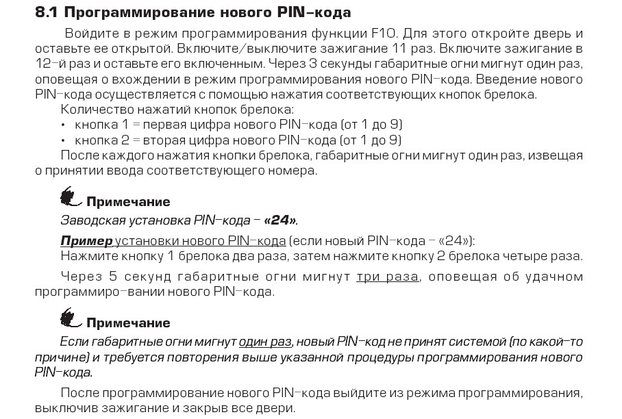

Доброе время суток. Нужна впша помощь. Купил пультик не могу его подключить к сигнализации. Кнопки валлет нету . Можно ли без нее как то привязать пульт. Старый сломан второго не было. Помогите пожалуйста

запись брелка

пинкод

Вот делаю как написано не чего нк моргает и нк помогает.

Значит что то не подключено к сигнализации или подключено не корректно,имеется ввиду концевики дверей и канал зажигание.
Дата 23.05.2017 - 08:15
Или сигналка накрылась. Или что то оборвали (антенну ...) Или, как вариант, брелки у них не той системы. Было как то Шерхан не хотел принимать брелок, а другой прописался без проблем. Номера у них с разным количеством цифр оказались.
В общем, вариантов много. Быстрей будет к специалисту обратиться.
