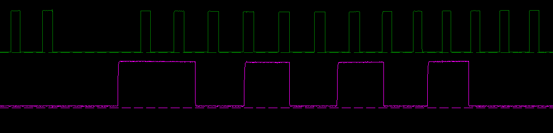

В следующее посещение взял с собой мотортестер. Отставание впускного РВ - 30 градусов.

Вскрываем клапанную крышку. Вал в ВМТ. Выпуск стоит красиво. А вот впуск явно не докрутился до своего места.
Дата 25.05.2017 - 08:12
Об этом же "говорит" и отсутствие в этот момент перекрытия в 4 цилиндре (со стороны того же впускного).

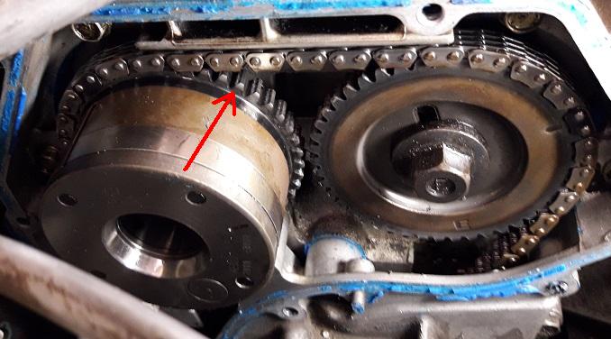

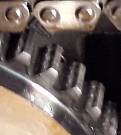

Паш, а вот на этой шестерне что за выработка на зубьях? Или так должно быть?
Андрей, ну ты глазастый. Я и не видел. Да выработка хорошая. Но, не из за неё такое смещение (примерно 2 зуба получается).
Вот, чуть получше разрешение.

С такой выработкой делать ремонт двс,могут только те,кому не жалко своих денег.. Скупой платит дважды,а долба@б трижды..
Эт у меня уже условный рефлекс - проверка венца маховика на овальную выработку. Здесь, думаю овала не должно быть, НО blink.gif (на мой взгляд), если выработка только на шестерне фазовращателя, а бы призадумался о его надлежащей работе вообще - возможно вступает в работу с рывками или подклин какой имеется, в этом "сместительном механизмусе"... Если конечно это не болячка (напрямую с этим дела не имел). Размышлизм..... smile269.gif
