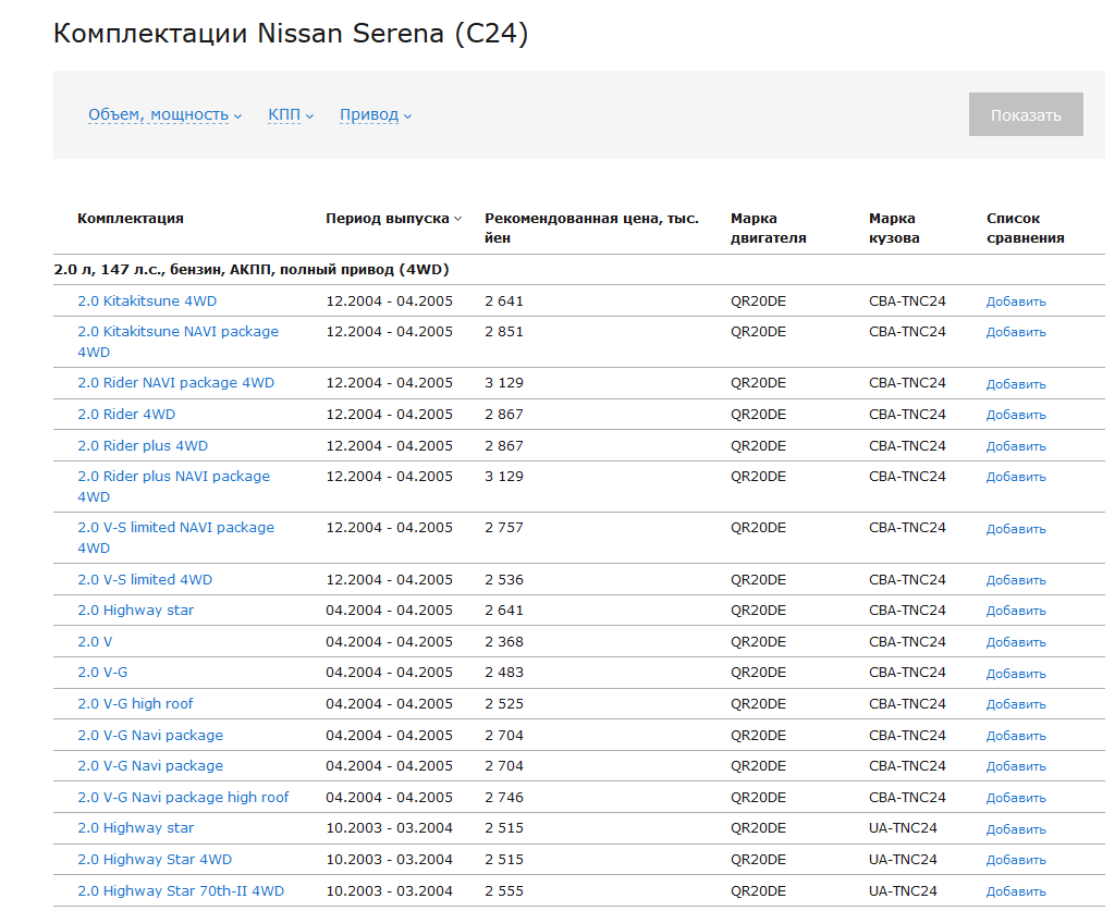

Паша, а точно QR-20 ?
Что-то на Серенах такого не нахожу kto.gif .

Привет, Юра.
Почему то везде С23.
