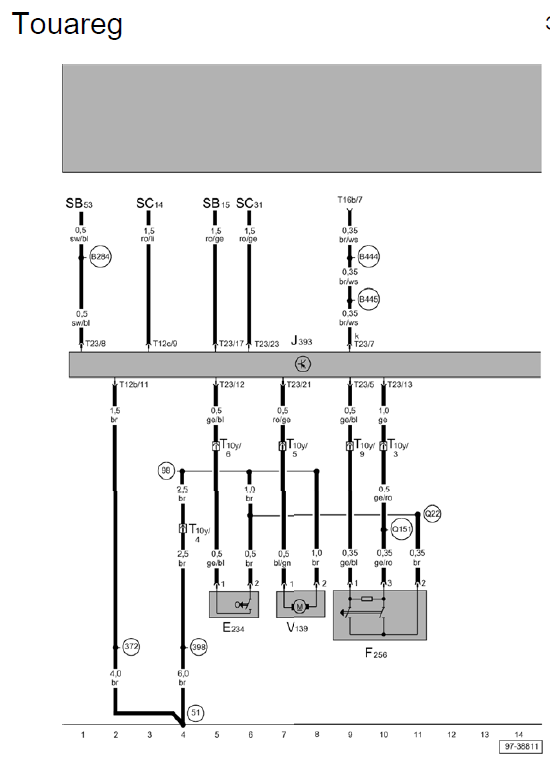

Данные все завтра , концевик капота точно рабочий, да кнопка именно разрешение на открытие, а вот именно открытия я не нашел, раз десять все перелистал. Проследил провод от кнопки до блока, подавал землю напрямую в блок, не открылся.
Дата 29.05.2017 - 20:00
Пока только структурную нашёл.

Дата 30.05.2017 - 12:15
Цитата (evgen58 @ 29.05.2017 - 22:17)
Что на ум пришло::

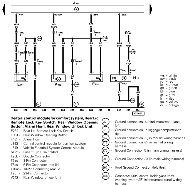

Нашел на блоке провод на кнопку стекла, подал массу открылось, и с кнопки тоже заработало, не знаю связано ли, но на ночь снял АКБ.
В потоке нашел кнопку багажника(просто она не подписана),все работает. Думаю дело в самом блоке. Не подскажите какая должна быть кодировка у меня 0000064 . На машине как оказалось дохлый АКБ, может глюки отсюда все и начались

Дата 31.05.2017 - 10:18
Ни фига не понял. Куда подали, на схеме покажите ...

У меня машина была БЕЗ доводчиков и присосок. Схема похоже не такая, тут даже этой кнопки нет.
Подал массу(эмитировал нажатие кнопки) на кнопку открытия стекла (открывается отдельно от багажника), в жгуте справа(отдельный жгут на стекло) если не ошибаюсь (машину уже отдал) желто-коричневый провод.

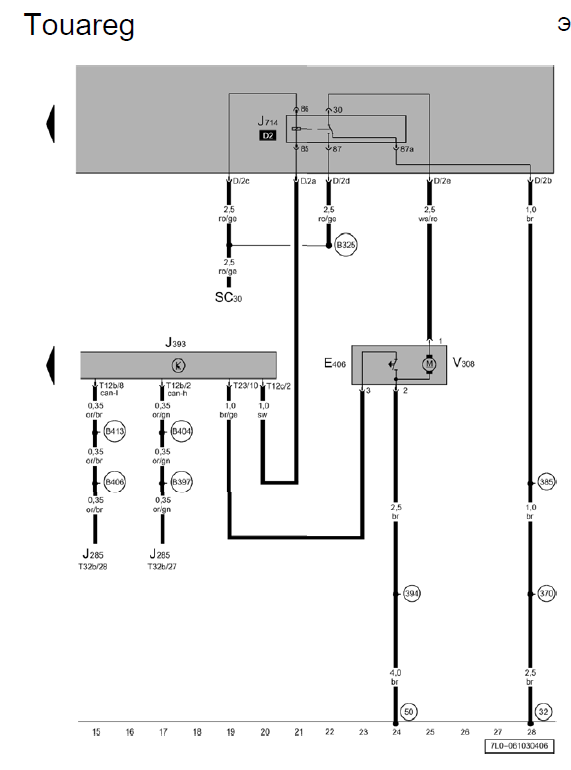

Дата 31.05.2017 - 11:50
Выше - схема управления стеклом.
Ниже схема управления дверью. Или у Вас не так.

В том и дело,что совершенно не та схема, у меня нет не доводчиков ни кнопок закрития.
У меня две отдельные кнопки. Одна над номером открытие всего багажника и вторая в дворнике для открытия стекла, больше на крышке кнопок нет
Дата 31.05.2017 - 14:23
Тогда эта ...
