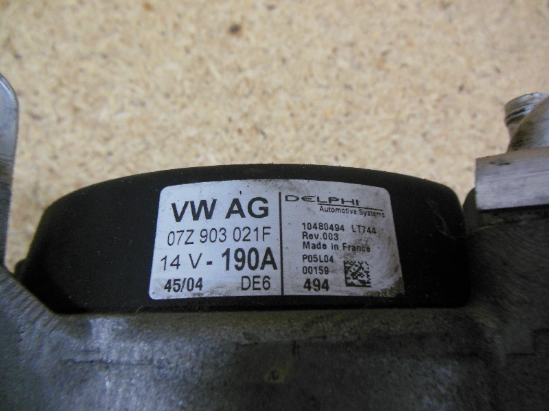

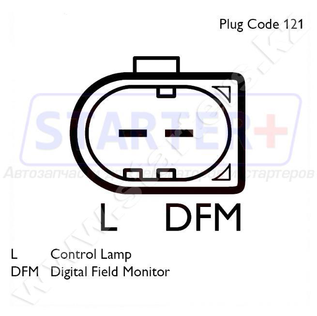

Конечно замерял, 2 мультиметрами Mastech MS8218, и мультиметр UNI-T UT71E специально ездил к нашим связистам попросил у них на вечер, показания оказались почти одинаковые, на сотые доли разница. Пробовал одним щупом прямо на болт которым прижата клемма прямо на генераторе + и вторым щупом на массу. 13.4 утром завел 13.9, 14.0, минут через десять 13.4, 13.0. Выключаю двигатель 13.8 потом подает 12.8. может и 11.8 показать если вибаста поработала и проехался немного. Может ли быть так что что-то съедает или нагружает цепь, поэтому проседает зарядка? Напомню что в машине 2 АКБ один 110А, второй 85А. Оба новые но смысла как теперь понял не было, парни кто в теме подскажите как мне проверить в чем проблема что я для этого могу сделать? можно но ли как то проверить не снимая с машины, допустим открутить провод идущий к гене и проверить мультиметром какое он дает напряжение, без нагрузки на него, может проверить проводку которая идет на управление генератором? Я имел ввиду клеммы те что на фото? Приехал сегодня еще к одним товарищам они мне сказали все замена генератора. Назвали сумму и дали визитку все, сказали так быть не должно, генератор должен выдавать 14.4 постоянно.

Это понятно , непонятно с чего это вдруг цифровая радиостанция Motorola XTS-5000 стала китайским вольтметром? По подключению та все подключено по всем правилам правильного подключения с использованием всего необходимого не китайского фуфла. Тут речь не об этом а О ТОМ КАК ПРОВЕРИТЬ ГЕНЕРАТОР DELPHI 190A 07Z 903 021F 190А 14V САМОСТОЯТЕЛЬНО, и желательно не снимая его так как уж очень он не простой.
