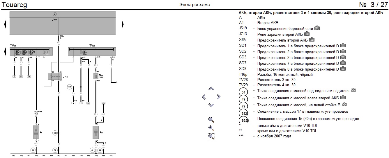

Вот схема подключения АКБ и генератора. С нее и начни проверять.
В смысле пугать нас Севером не надо,здесь очень много уважаемых людей с ХМАО, и это обыденно для них. Лично я там тоже бывал,и ни чего нового для себя не увидел.

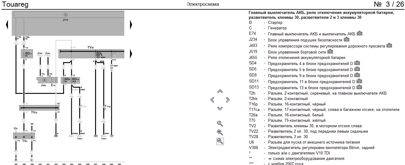

Дата 1.06.2017 - 14:17
схема АКБ
