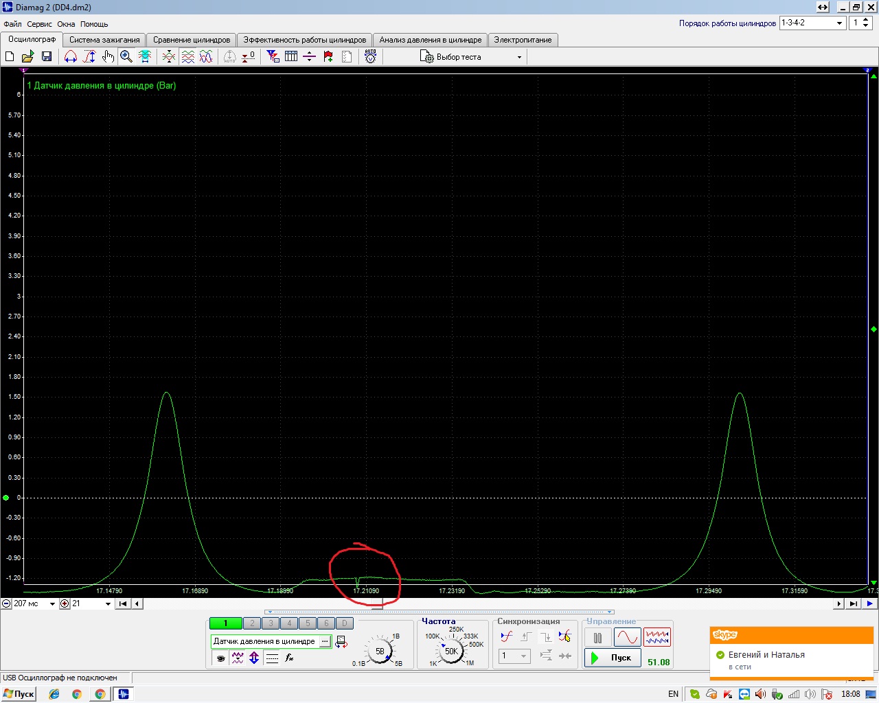

Первый цилиндр ниже Попробую махнуть местами форсы. Присоединённое изображение (нажмите для увеличения) ![]() |

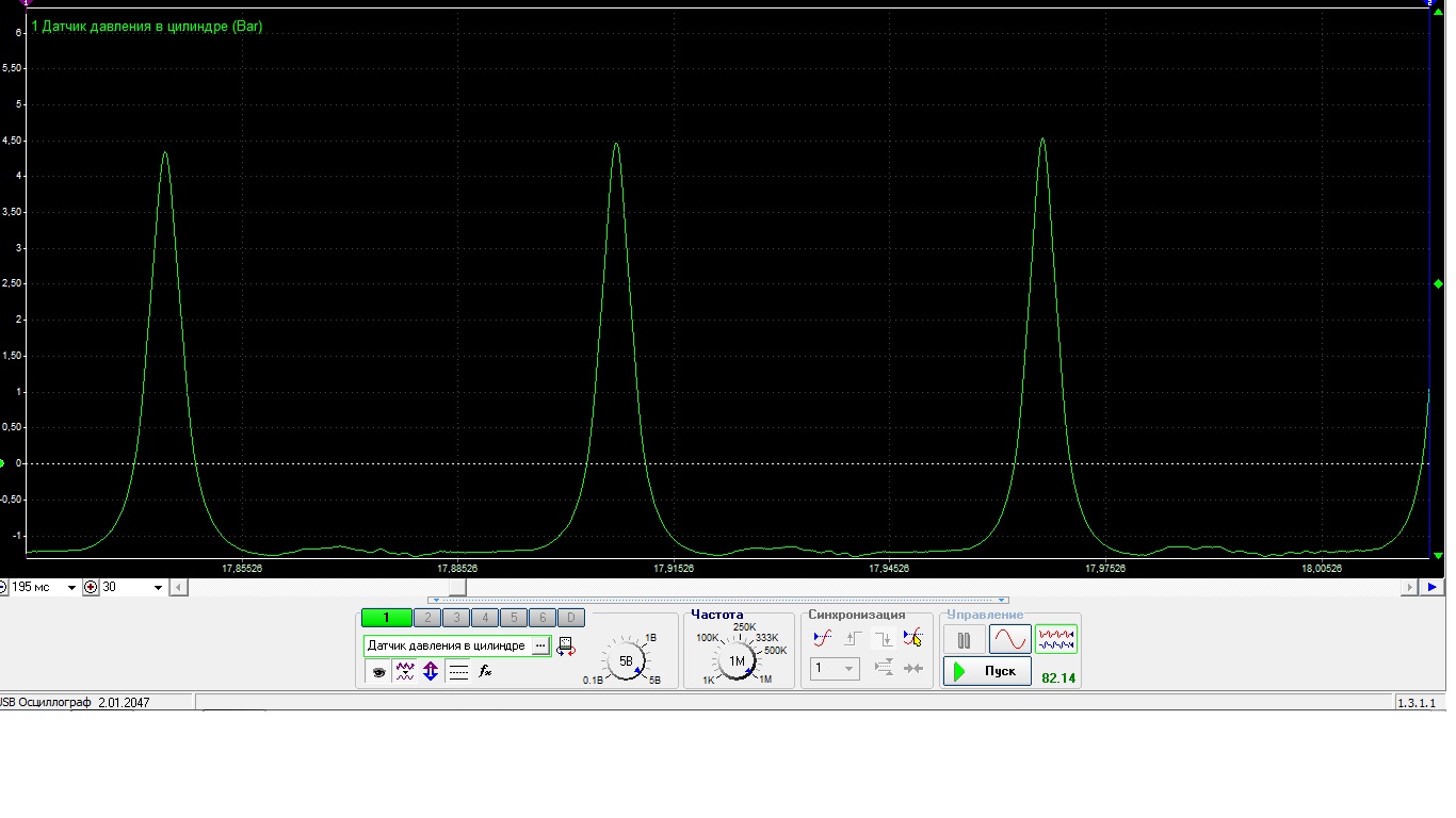

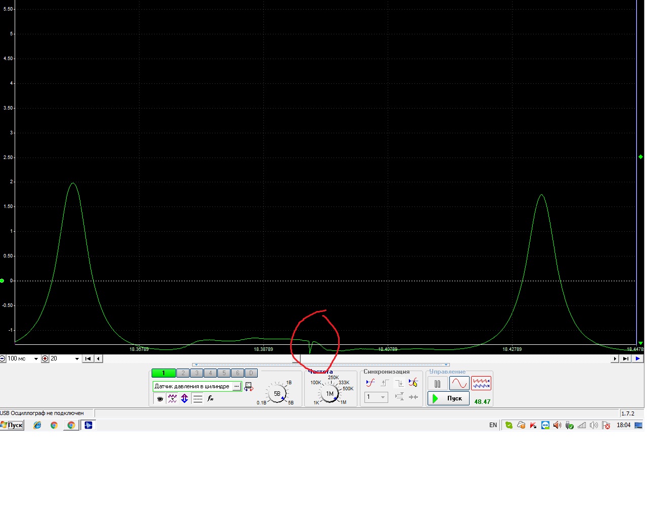

А эти провалы только на одном цилиндре? Может глюк осцилла или датчика? Просто на ум ни чего не приходит, что может во время движения поршня вверх, при открытом выпускном клапане, заставить скачком снизиться давление. А затем, так же резко вернуть его на прежний уровень. Ни больше, ни меньше. Css попробуй на разных оборотах. |
