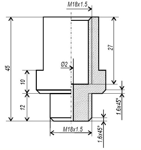

Не ругайтесь за колхозный совет.Я однажды поставил две такие проставки на вторые лямбды Крузака,но хотел как лучше потому в отверстия диаметр 2мм вставил шплинтики,что-бы отверстия стали меньше и получил такие же ошибки.Потом выдернул шплинты и ошибки ушли.Вот думаю и отверстие можно диаметр 3мм
Дата 8.06.2017 - 14:52
Тут дело личных наработок,вот по этому каждый отклик имеет место быть полезным.
Немного соврал.. Каюсь чертеж который выложил,так и есть кроме центрального отверстия,его сразу изготовили на 3мм.
Чертеж по которому делал себе когда-то на Монтеро утерян,там с первого раза все срослось,хотя пришлось поизголятся с формой изготовления из-за дифицита места,но точно знаю,что там отверстие больше 6мм и с длинным носиком проставышь,что бы внутрь торчал больше. А для чего уже не помню,но чертежь брал из интернета..

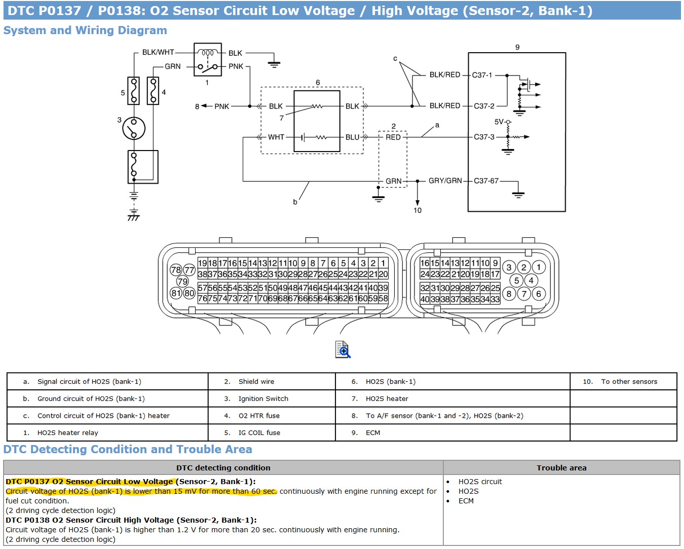

Поэкспериментировать конечно можно. При данных ошибках, задача - приблизить датчик ближе к выхлопу. Поэтому можно глянуть выход с датчиков в дате и дальше обрезАть или рассверливать обманки. Причём у правого и левого могут оказаться разные значения.
Отталкиваться нужно от производителя. Для этого мотора коды P0137 и P0157 пишутся при снижении напряжения на датчике ниже 15 мВ в течение 60 сек. за два цикла.

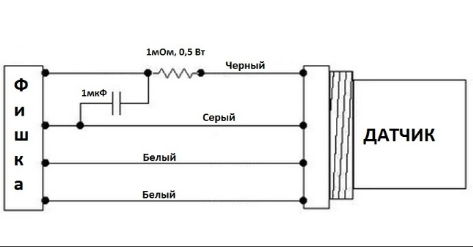

Экспериментировал как то на королле с такой схемой. Какие только номиналы сопротивления и конденсатора не подбирал. Но максимум чего удалось добиться - это 2 или 3 месяца. После чего опять выскочила ошибка "низкая эффективность катализатора". У него катализатор не был удалён, но был не первой свежести (даже не второй smile.gif ).
Хреново только одно,что ошибка может вылезти сразу,а может через 70 км,как прошлый раз.

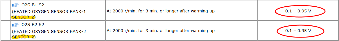

Сейчас посмотрел стандартные параметры, так у него "задние" датчики вообще во всём диапазоне гулять могут tema.gif
