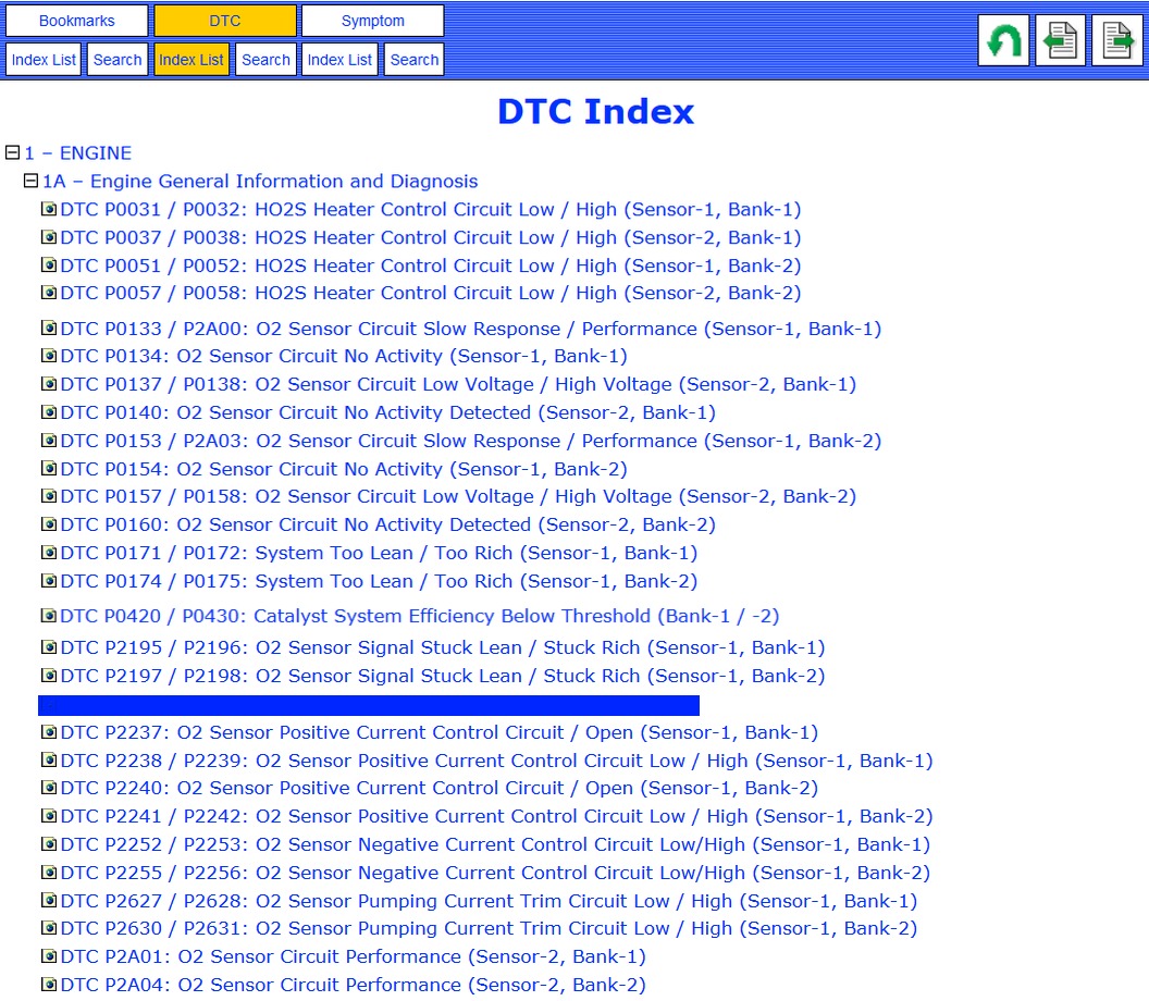

Цитата (hash)
При наличии стоковой прошивки, постараюсь сообщить полный перечень ошибок, который данный эбу может выдавать по лямбдам.
Цитата (coon)
Зачем? В данном случае, Жене более интересно как эти погасить
