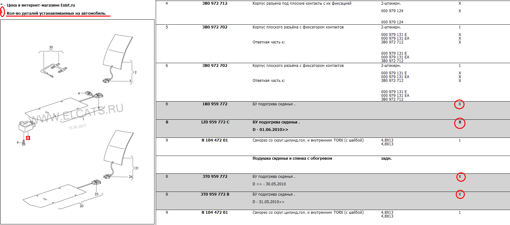

Ещё, как аргумент, могу предложить каталог запчастей. Если верить ему, то Suprb-3 блоком управления подогрева не комплектуется.
