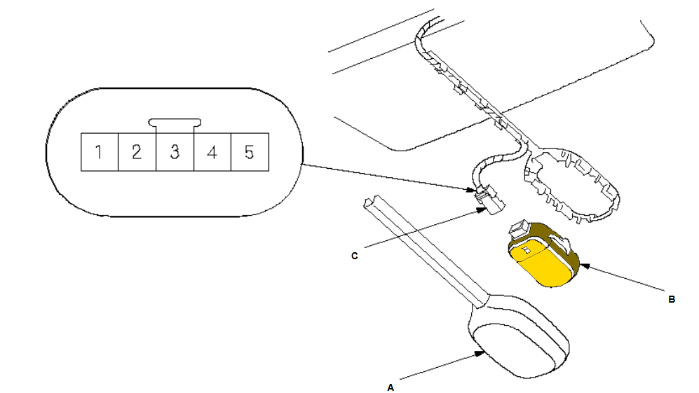

У тебя там в корпусе с датчиком дождя стоит датчик автоматического включения света В. Может он глюкнул pop.gif

Цитата (submehanic @ 13.06.2017 - 17:48)
У тебя там в корпусе с датчиком дождя стоит датчик автоматического включения света В. Может он глюкнул old.gif
Да спасибо нужно учесть.
С него бы и начать,блоки предов изготовлены железобетонно,если его раз 20 не залили пенообразователем,от простой воды ему все равно ни чего не будет.
Я и начал бы с него- если бы не ошибки в центральном блоке по току включения ближнего света.
