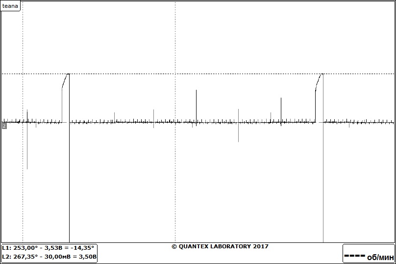

Авто Nissan Teana J31 2003 VQ23DE Имеем ошибку P0350 - первичное/вторичное зажигание. Найдена подозрительная катушка, которую завтра (как привезут) поменяем. Смущают высоковольтные помехи и "шумный" ноль на управляющем проводе. Массы ЭБУ и катушек подкидывали, питание тоже. Есть подозрение, что конденсатор больше не работает. Не подскажите, какую емкость туда можно прикохозить для проверки версии? Присоединённое изображение (нажмите для увеличения) ![]() |

А зачем колхозить,если его можно подкинуть от другого авто,помог меняем на родной.. Он стоит то копейки.. |
| picnic |
Дата 15.06.2017 - 21:13
Может и там подобные(й) установлены, но на напряжение под 400в. Поставить взамен, проверить. Либо, как на контактной системе зажигания 0,25мкФ/400в. |
| BBM |
Дата 15.06.2017 - 21:33
![]() Городской сумасшедший Ялта Профиль Группа: Флудеры Сообщений: 705 Пользователь №: 35138 На форуме с: 30.10.2016 Имеет предупреждений: (40%) ![]() |
... Если можно без этого ... как-то не помешают несколько оссцилок для сравнения ... если там , насколько я понял из первого сообщения многокатушечная система!!! ... Учитывая , что это ваша местная праворулька ... Иначе я могу и проблемой по "дэу сенс" мозг вынести! |
| Андрей |
Дата 16.06.2017 - 00:11
В принципе, если внутри катушки будет обрыв обмоток на массу или плохой контакт, то как минимум зашумление на "ноле" по управлению вполне может быть... Катушки бы местами поменять... |
| garanat |
Дата 16.06.2017 - 01:41
![]() ![]() г. Хабаровск Профиль Группа: Старики Сообщений: 874 Пользователь №: 27301 На форуме с: 19.09.2013 Имеет предупреждений: (0%) ![]() |
to Picnic: спасибо, а то я туда на 16v 10 mF вчерась подкидывал - что-то не помогало. Кстати, емкость - 2,2 mF, узнал, но с напряжением помогли. Андрей, менять катушки пробовал, но высоковольтные помехи идут абсолютно на всех (6 штук) проводах и на массе датчиков от ЭБУ тоже. Даже отключал по одной их. Периодически встречаюсь с такими наводками глядя в осциллограмму, но раньше как-то не задумывался. to ВВМ Какую осцилку еще выложить? Форму помех - всплески похожи на вторичку, шумят в такт биения искры по всем цилиндрам. А вот про шумный ноль не скажу, не знаю. |

Свечу вот одну выкрутил - около 3 кОМ, соответствует каталогу |

Да с кодом все просто-катушка при смерти. У ниссанов этот код означает, что мол некая катушка ни сегодня-завтра представится. Просто шумы смутили, вот и задал вопрос... |

... Пора начинать ! ...Для начала попробуй покурить конденсаторы...МБМ лучше всего ... дымок отличный! ... обычно эта ошибка возникает при отклонении по току в первичке... Но всё познаётся в сравнении ... с осциллом с исправной системы. |
