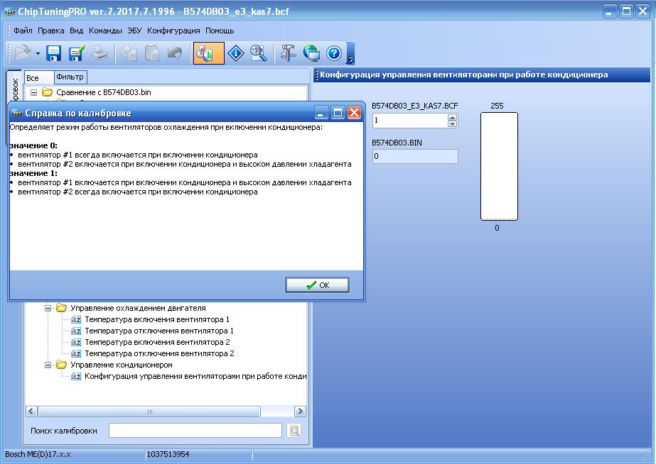

Приора 2015, M74.5, Кондей Halla.
Нет включения 2 скорости вентиляторов при повышении давления фреона в системе кондиционера, соответственно не эффективная работа кондея в жару. Первая скорость работает исправно. При работе вентиляторов на охлаждение двигателя, 2 скорость включается.
Решал аналогичную проблему ровно при тех же условиях пару лет назад, но эбу был Bosch ME17.9.7, решение свелось к изменению конфигурации в прошивке, и корректировке температурных порогов. Подробности того что сделано на скрине.
Там также не хотел включаться второй вентилятор (внутренний), а первый в жару не справлялся, температура ОЖ упорно ползла в красную зону. После корректировки второй вент-р стал работать постоянно при включенном кондиционере, независимо от каких-либо других условий. В результате авто с включенном кондиционером спокойно переносило любую жару. Всего один байт ...
Возможно M74.5 лечится тем же способом, но у меня не открыт этот модуль в CTP, у кого есть посмотрите.

hash, в M74.5 нет конфигурации вентиляторов.
