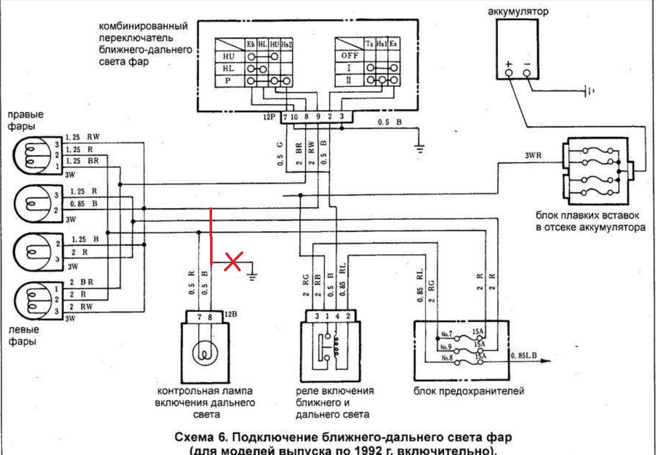

1999 год Н-1, Hyunday объем двигателя 2,4, VIN kmjwwh7spxu074248. Доброго всем здоровья, не работает на комбинации приборов контрольная лампа включения дальнего света. Полез-было проверить лампу - исправна. Книга имелась у клиента со схемой электрической, но она не соответствует.В ходе поверхностного обследования выяснилось, что на фаре на двухнитевой лампе постоянный плюс после включения зажигания. Скорее всего подрулевой переключатель коммутирует минус. Если кто располагает схемой - прошу поделиться.

Нашёл, по совету товарищей. Не схема, а вынос мозга какой-то... Конечно в точности по году и нумерации разъёмов не совпадает, но уже что-то.

Угу.
По этой схеме, она и с дальним и с ближним должна включаться.

обычная схема...проще чем в ваз -2106 и только наоборот smile.gif просто для тех кто европейками занимается она выглядит непривычно ! а схема подсоединения лампочки контроля дальнего света нарисована с ошибкой!

Схема плохая и ёжигу понятно,но загораться индикатор должен паралельно с дальним факт,значит фиково проверили лампу,или проблема в приборке.

как же вы западенцы подвержены своим стереотипам laugh.gif ! чуть что и в истерику...тоже яйцо только вид с боку! по крайней мере в тойотах леворульках чтоб не травмировать мозг таким электрикам схема включения ламп в фарах делается с общим минусом! smile.gif а лампочка индикации дальнего света в этой схеме загорается через спирали ламп ближнего света...надеюсь ближний свет работает?!

Контрольная лампа исправна и проверена рабочим напряжением уже установленной в комбинацию приборов путем подачи напряжения на дорожки платы в месте входа штекерного разъема жгута проводов салона. Ближний свет работает. На контрольной лампе действительно появлялся плюс при включении подрулевого переключателя. По окончании ремонта отпишусь об итогах. По поводу стереотипов подмечено верно - коммутация ламп по минусу выворачивает мне мозг tongue.gif

И она при этом не включалась?

Приехал сегодня автомобильчик, повторно добрался до комбинации приборов. Проверил повторно плюс на контрольной лампе - появляется при условии включенного зажигания и подрулевого в положение головной свет. В принципе совпадает первоначальной схемой в данной теме. С другой стороны лампы массы нет, при принудительной подаче минуса - светит постоянно независимо положения "дальний" или "ближний". Где искать неизвестно, жгуты курочить естественно нет желания, по известным причинам. Принял решение сделать "колхозинг" по приведенной ниже схеме. Все красиво, работает. Спустя пару часов клиент позвонил, оказывается появился побочный эффект - при выключенном замке зажигания, выключенном свете и открытой двери пищит зуммер. Вот тебе и плёвое дело - лампочка на 3Вт tongue.gif . Завтра снова приедет...
